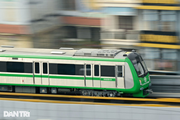

Từ tháng 9 mà bây giờ mới công bố:
Theo đó, trong năm 2020, đơn vị kiểm định đường sắt của Cục Đăng kiểm Việt Nam đã thực hiện kiểm định và cấp giấy chứng nhận an toàn kỹ thuật và bảo vệ môi trường cho 13 đoàn tàu điện của dự án đường sắt đô thị Cát Linh - Hà Đông. Đây là cơ sở để đảm bảo các đoàn tàu thực hiện vận hành thử nghiệm đánh giá an toàn hệ thống trước khi nghiệm thu đưa vào vận hành thương mại.
Giấy chứng nhận kiểm định chính thức được cấp cho các đoàn tàu dự án này vào tháng 9 vừa qua.
Theo Cục Đăng kiểm, việc kiểm tra các đoàn tàu của dự án đường sắt Cát Linh - Hà Đông được thực hiện theo quy chuẩn quốc gia về kiểm tra, nghiệm thu toa xe sản xuất, lắp ráp và nhập khẩu. Việc kiểm định thực hiện với 23 hạng mục ở trạng thái tĩnh và có cấp điện, kiểm tra vận hành trên tuyến.
Nội dung kiểm tra gồm thực tế tổng thành thiết bị, linh kiện từng đoàn tàu (ở trạng thái tĩnh, chuyển động) và đối chiếu với hồ sơ thiết kế, quy chuẩn kỹ thuật phương tiện đường sắt nhập khẩu. Sau khi hoàn thành kiểm tra, phương tiện đáp ứng tiêu chuẩn kỹ thuật sẽ được cấp giấy chứng nhận kiểm định để đưa vào lưu hành.
