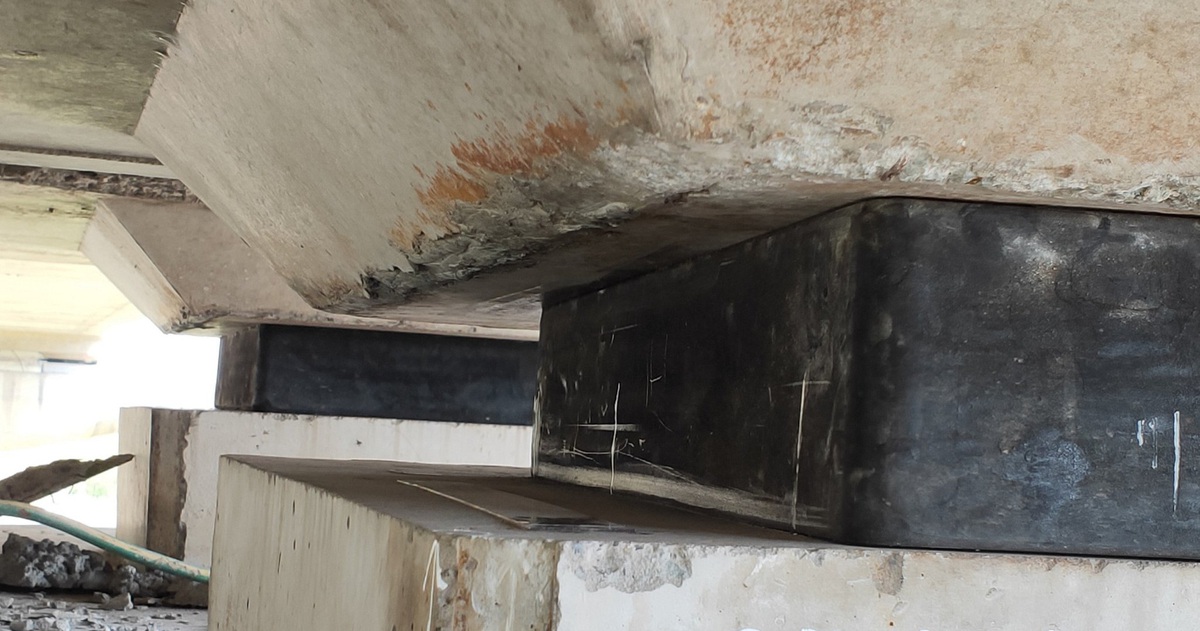

Có cụ nào dân kỹ thuật giải thích đc k, em hiểu là cái gối cao su đặt trên cái trụ, rồi đặt cái dầm hàng trăm (chục) tấn lên cái gối cao su đó, gối trượt ra ngoài thì dầm cầu nó kê vào đâu mà nó không rơi ra ? :)
Cụ cứ tạm hiểu như nó là cái ghế có dán miếng cao su chống trượt dưới chân ấy. Giờ 1 chân bị bong thì ghế cập kênh thôi chứ không đổ, sàn sẽ bị xước.

Cám ơn các cụ đã giải thích, nhưng quả thực em vẫn u mê.
cứ cho là dầm đặt trên 4 gối, 1 cái trượt ra thì dầm vẫn trên trụ được, nhưng em vẫn thắc mắc:
1/ Dầm đặt trên 4 gối, thì nó đè lên 4 gối với tải trọng (gần) bằng nhau, mà 1 cái trượt ra thì cái gối đó hoàn toàn không chịu tải trọng từ dầm.
2/ Gối đặt lên trụ, phải đảm bảo cân nhất định, chứ không thể quá nghiêng, bản thân cái gối nó cũng nặng, mà nó trôi ra khỏi vị trí (khi chưa khai thác là chưa có rung, chưa có lực tác động), thì khó hiểu thật. Em cứ nghĩ đặt viên gạch, nghiêng 1 góc không quá lớn, thì viên gạch cũng chưa chắc ra trôi ra :)
dầm đặt trên 4 cái gối, mới rơi ra 1 cái thôi.
4 chân mới bị 1 chân nên nó không rơi ra cụ ạ.
Nhưng nó cũng bị vặn nên hỏng hết bề mặt và đường ray.
Nói chung nếu sự việc xảy ra khi đang chạy tàu thì nó sẽ là thảm họa.
Cái này thì phía Nhật họ giải thích rồi cụ nhé, còn đúng hay không thì em không biết. Bên Nhật giải thích là do chênh lệch nhiệt độ giữa ngày và đêm.
Cập kênh thì uốn cả ray lẫn tà vẹt và tàu trật bánh.
Nếu do thay đổi nhiệt độ thì nó như thế này cụ ạ: trời nóng dầm nở ra vài mm, đến tối nó lại co lại. Mỗi lần như thế dầm và gối lại cọ sát một chút, lâu ngày nó xô lệch đi.
Ối giời, giải thích thế này thì vào mùa hè thì chết à

Sự cố là điều không ai muốn xảy ra.
Các nước khác, họ điều tra sự cố rất nghiêm túc và có kết luận rõ ràng, việc này rấtg quan trọng để TRÁNH bị LẦN SAU, họ đưa ra các báo cáo đầy đủ và chi tiết nguyên nhân sự cố. Xứ ta (vì nhiều nguyên nhân khách quan) thường là cho vào quên lãng.
Như thế là tàu sẽ không chạy được vào những ngày có nhiệt độ ngày và đêm chênh lệch :-o
Không hiểu ma sát giữa gối và đáy dầm lớn đến mức nào mà tạo lực đẩy ngang lớn vậy? Mấy nghìn cái gối khác sẽ ra sao sau hàng chục mùa mưa nắng sau này?
Nhật ơi, thé là hết nợ chết đói lại đến nợ.. . cầu. Hay cái là ta với Nhaật lại chư thụi nhau như với tàu
Đợt vừa rồi cũng phải sửa lại gối ở vành đai 3 đấy cụ, nhưng đổ lỗi là lưu lượng quá tải.
