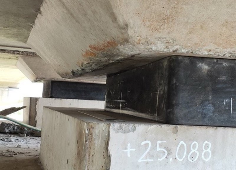

Em vừa được gửi cho mấy cái hình của gối bị rơi.
Nhìn hình thì đoán như sau:
- Có vẻ gối này chịu tải không đúng tâm. Vệt xé rách nhiều hơn ở một phía.
- Hình dưới cho thấy vết xước với bê tông rõ ở cạnh mép, trước vị trí này có vệt trắng thô ráp. Có vẻ nó chệch ra khỏi vị trí chỉ trước khi rơi vài tháng, và khi rơi bị cào bê tông một phát.
- Tuy nhiên cảm quan thì chiều dày phần bị cào và phần không bị cào không chênh nhiều. Tức là nó hoàn toàn đủ chịu lực đứng.
Nhưng việc nó có đủ chịu lực ngang (trong giai đoạn sử dụng) hay không thì trong các post trước đã chứng minh nó lỗi rồi.
