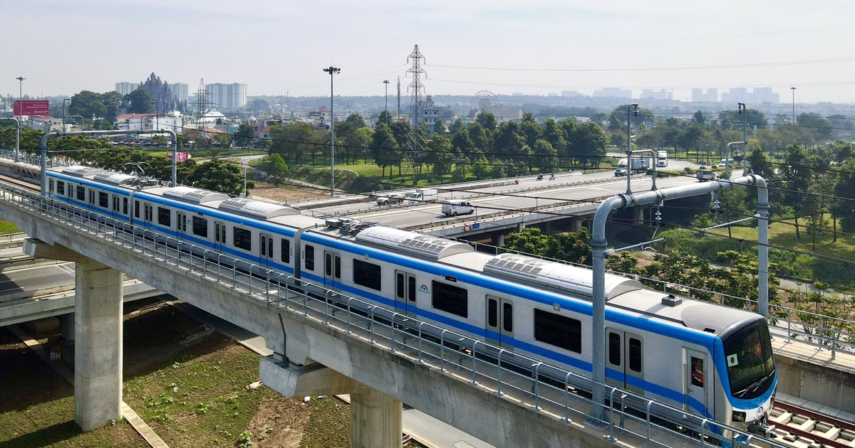

Các cụ cho em hỏi sao tàu BT-ST lại chỉ có 3 toa nhỉ? Liệu năng lực vận tải có kém hơn 2 tuyến đã và đang làm không?
.Bo My
OF-795404
1/11/21
13,382
339,623 Mã lực
Thời gian đầu kém hơn 20% so với Cát linh Hà đông, sau đó sẽ tăng nhưng không rõ tăng như thế nào.
Metro BT: sức chở 930 hành khách = 147 ngồi, 783 đứng, 186 ngàn hành khách 1 ngày đêm.
Cát linh Hà Đông: 970 khách 1 chuyến, 217 ngàn 1 ngày đêm.

Cụ Lêu Lêu bảo toa tàu BTST tính mật độ 8 người /m2 trong khi CLHĐ chỉ tính 6 người /m2 nên tàu Nhật có vẻ chở được đông hơn. Thực tế thì đoàn tàu BTST chỉ có 3 toa. Mà đoàn tàu CLHĐ có tận 4 toa nên CLHĐ thực tế chở được nhiều hơn BTST hơn hẳn 1 toa.
Cái 3 toa của BTST là do Nhật tư vấn, tách giai đoạn, giai đoạn 2 nâng cấp lên 6 toa/đoàn và VN phải xì ra thêm tỷ $ để nâng cấp.
Nhẽ nó tính kiểu nhât, mỗi toa chở gấp rưỡi, kiểu xe khách nhồi khách ý ! Kk !

Em giải thích sơ qua như sau. Tàu nào cũng tính với 3 mức tải người. Mức 1 từ 3-4 người/m2, mức 2 từ 5-7 người/m2, mức 3 từ 8-9 người/m2.
Khi thiết kế tải trọng thì người ta tính mức cao nhất, khi tính lưu lượng thì chọn mức thứ 2.
Hiện nay cả 2 thằng CL-HD, N-gHN đều đang chọn mức 2 để tính lưu lượng, cái này là phù hợp.
Tuy nhiên BT-ST đang chọn mức cao nhất 8 người/m2 để nói lưu lượng chuyên chở, cái này sẽ không đúng thực tế khai thác, đặc biệt là những quốc gia khác NB (sẽ không có chuyện có nhân viên ga nhồi nhét, ấn khách lèn chặt như ở NB đâu).
Em giải thích sơ qua để các cụ thấy NB chơi không đẹp ở truyền thông như thế nào.
