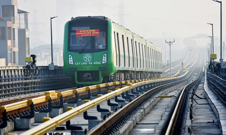

Đoàn tàu của CL-HD đã nhập khẩu từ lâu lắc, vẫn còn bị kiểm tra theo QCVN 18:2018 và đã qua.
Toàn bộ 13 đoàn tàu trên đều được kiểm tra theo quy chuẩn quốc gia được quy định tại quy chuẩn QCVN 18:2018/BGTVT về kiểm tra, nghiệm thu toa xe khi sản xuất, lắp ráp và nhập khẩu, bao gồm 23 hạng mục kiểm tra ở trạng thái tĩnh và có cấp điện, kiểm tra vận hành trên tuyến.
Như vậy tàu BT-ST còn cùi bắp hơn tàu CL-HD?
