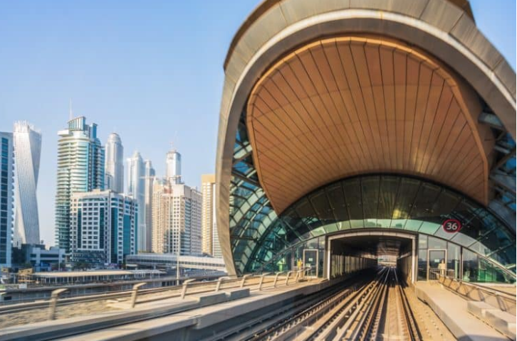

Dubai nó nóng bác ạ nên nó mới làm nhà ga kín như vậy để nó điều hòa không khí, chứ không phải là chống ồn.
Các thằng Trung Đông khác cũng vậy cả, khí hậu ở đó là kiểu khí hậu sa mạc, nóng, khô nên các nhà ga phải kín và được điều hòa. Bọn nó lại giàu có, chỉ mỗi bán dầu đi mà tiêu, tiền tấn, đến trạm chờ xe bus nó cũng điều hòa luôn bác ạ.
Còn với khí hậu nhiệt đới như ta thì ga phải mở thông thoáng. Tuyến nào thì nhà thiết kế cũng phải tính đến điều đó. Tuyến Bến Thành nhà thiết kế Nhật tính toán hơi quá, các bạn lo nhà ga bị tối, nên một số ga lại để hở mái, dẫn tới mưa nó hắt cho sấp mặt, vì mưa bên ta đâu có nhẹ nhàng êm ái như mưa bên Nhật đâu.
Dầm U bản chất nó là bê tông mỏng, bê tông và thép (đường ray) đều là chất liệu truyền âm cực tốt. Các giải pháp đưa ra cũng chỉ để giảm ồn vào cho các tầng cao của nhà dân thôi, còn ở đường bên dưới và tầng 1 nhà dân thì vẫn ồn do tiếng ồn của ray truyền vào bê tông truyền xuống đường bên dưới.
Giả dụ có làm full vỏ che cho đường đi của tuyến Bến Thành hay tuyến Nhổn đi nữa, tức là tàu chạy trong 1 cái ống, nền vẫn là bê tông mỏng của dầm U, thì bên dưới vẫn cứ ồn thôi bác ạ, đỡ ồn phần nào cho các tầng nhà dân bên trên thôi.
