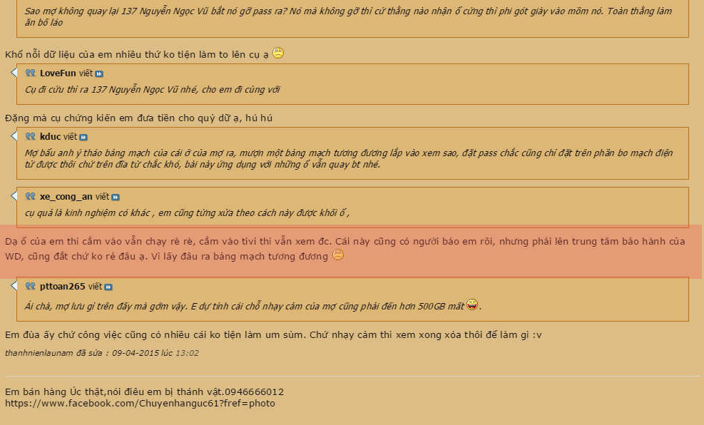

Trong cái thớt bên kia, mợ thanhnienlaunam có nói HDD mợ ấy vẫn cắm vào Tivi xem bình thường, chỉ là cắm máy tính thì không nhận. Như vậy, HDD ổn chưa hề hỏng mà chỉ bị thiếu điện nên không nhận.
Dẫn chứng ảnh chụp bên thớt kia:
Sau đó mợ ý đem đến 28 Vũ Phạm Hàm: "Em tham khảo trên mạng mấy bên cứu dữ liệu. Thì đầu tiên e đem qua chỗ gần em nhất là 28 Vũ Phạm Hàm, ảnh cắm qua thiết bị gì ấy thì e nhìn thấy rõ luôn lên cây folder của cái ổ đó. Ảnh báo giá 1,5 củ nhỏ."
Như vậy, ngay tại 28 Vũ Phạm Hàm, mợ ý đã bị chăn vì chỉ cần thay cái hdd box khác (200k) hoặc thay cái cable khác là sửa xong. Lưu ý, cái này không phải là cứu dữ liệu vì có hỏng đâu mà cưú. Còn muốn chép dữ liệu thì chả phải tốn cái gì.
Sau đó mợ ý đem qua 137 Nguyễn Ngọc Vũ: "Đến đó em nhân viên ngồi ngoài, tháo vỏ ra choanh choách, sau đó đem ruột vào bên trong cho anh chủ, 2 vc vẫn ngồi ngoài chờ, khoảng 10' sau anh chủ đem ổ cứng ra và báo giá 2,5 củ to. Thế là 2 vc chả ai bảo ai vái chào anh ra về và tung tăng đem đến 28 Vũ Phạm Hàm vì giá rẻ được hẳn 1 củ.... Anh chủ bảo sói em là: Anh nói thật đi, anh có mang máy đi đâu nữa ko. Sói thành thật bảo có mang qua 137 NNV. Thế là ảnh bảo bây giờ chỉ có ra 137 Nguyễn Ngọc Vũ mới cứu dc thôi, vì họ đặt pass rồi bây giờ cả HN ko ai cứu đc nữa. Khách nhà em nhiều người bị bên đó làm tiền như này lắm rồi. Bây giời em chịu. Xong ảnh cắm qua thiết bị lúc nãy cho em nhìn giờ ko lên đc gì nữa."
Như vậy, có những điểm nghi vấn:
1. Tại sao ổ cứng chỉ bị thiếu nguồn mà 28 PVH lại báo giá cứu dữ liệu 1.5 củ?
2. Ổ cứng có thật sự bị đặt pass không?
3. Ai đã đặt pass? 28PVH hay 137NGV?
4. Tại sao ổ cứng chỉ bị thiếu điện mà qua 28PVH rồi đến 137NCV thì bị hỏng đầu đọc?
Em thấy cái mục số 1 đã thể hiện 28PVH không trung thực trong kinh doanh, chăn gà kiếm xiền. Chỉ đơn giản là chép dữ liệu (chép chứ không cứu) mà thu đến 1.5 củ là quá dã man. Ngoài ra, thông tin bị ổ cứng bị đặt pass là cũng xuất phát từ 28PVH.
