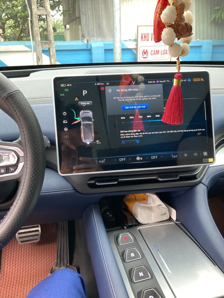

Xe vf8 hay vf9 cái số dừng xe P nó gần ngay số lùi R... thì khả năng bấm nhầm số thôi cụ,,, tất nhiên là bác lái xe không để ý đèn báo trên nút bấm rồi mà cứ đạp chân ga mới thành thế... với vấn đề với vf khi vẫn để số tiến hay lùi mà không cần nhấn chân phanh hay phanh tay như xe số là rất nguy hiểm ... cả 1 vẫn đề an toàn lớn
Em đi VF9 bản trần kính đây: trường hợp này em tin là lái xe ẩu, dừng xe xong không quan sát bảng điều khiển và cứ thế đạp ga để tắt Auto Hold cho xe vọt đi.
