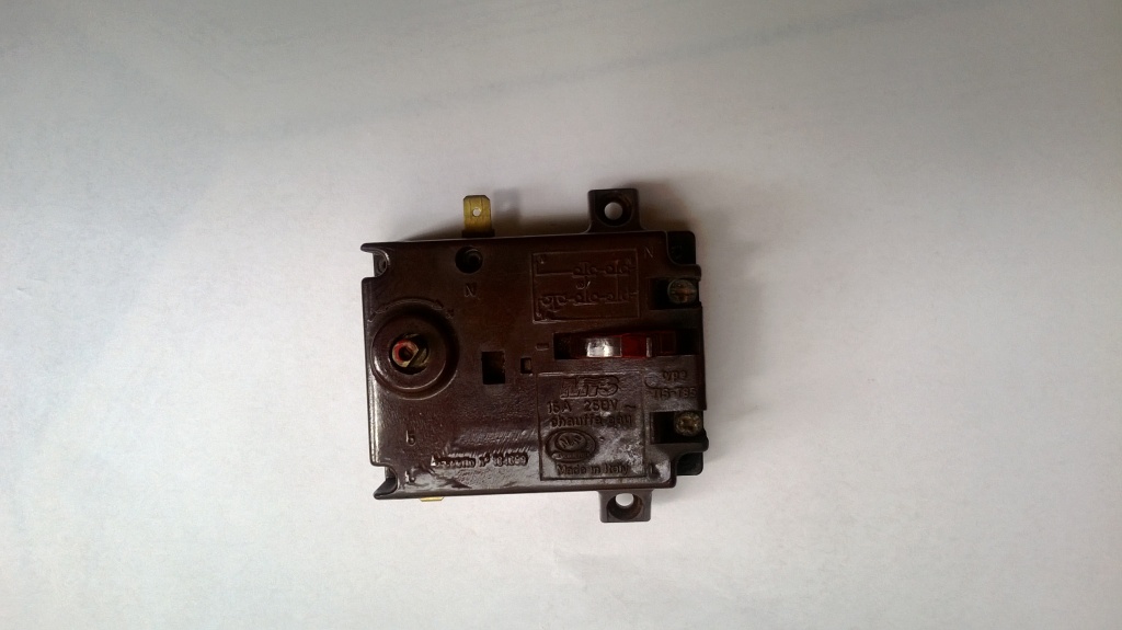

à nhân có cái đồng hồ mới, em lấy cái rơ le bình nóng lạnh trước thợ thay mà em nghi là thay oan ra đo đạc :D thì thấy
1. đo thông mạch để kiểm tra chức năng tắt bật, vẫn thì thấy bình thường: bật thông, tắt xịt => oan 1
2. Giờ còn chức năng điều chỉnh nhiệt độ nữa em chưa biết cách kiểm tra như thế nào, anh hướng dẫn em với.
p/s: chiến cái ze`?
p/s: chiến cái ze`?
Chỉ có cách làm nóng cái đế rơ le (mặt kim loại ấy). Chỉnh mức nhiệt độ thấp nhất, đo thông mạch. Đốt nóng lên thấy nó cắt, nguội nó lại đóng là ổn \m/
Thường phần nhiệt này ít hỏng, chủ yếu hay bị hỏng tiếp điểm đóng cắt do dòng lớn của sợi đốt thôi.
Hiện ông em đo thông cũng chưa khẳng định được là nó tốt đâu. Nhỡ tiếp điểm chính tèo thì cũng không dùng được đâu :D
ôi buồn thế, em cứ tưởng đơn giản, thế tiếp điểm chính là gì?nó nằm ở đâu? bình thường là như thế nào mà hỏng là như thế nào mà em đo thông mạch vẫn ổn,... ôi, có chút nản...
thôi lúc nào rảnh anh chịu khó giải thích cho em với nhé.
Nó nằm bên trong cái hộp đấy. Hộp này nó tán đinh cố định rồi. Tốt nhất nếu muốn thử, ông em cho nó 1 cái tải giả nào đó có công suất lớn (bếp điện chẳng hạn).....nối vào đó rồi thử đóng cắt. Nếu ổn là được \m/
