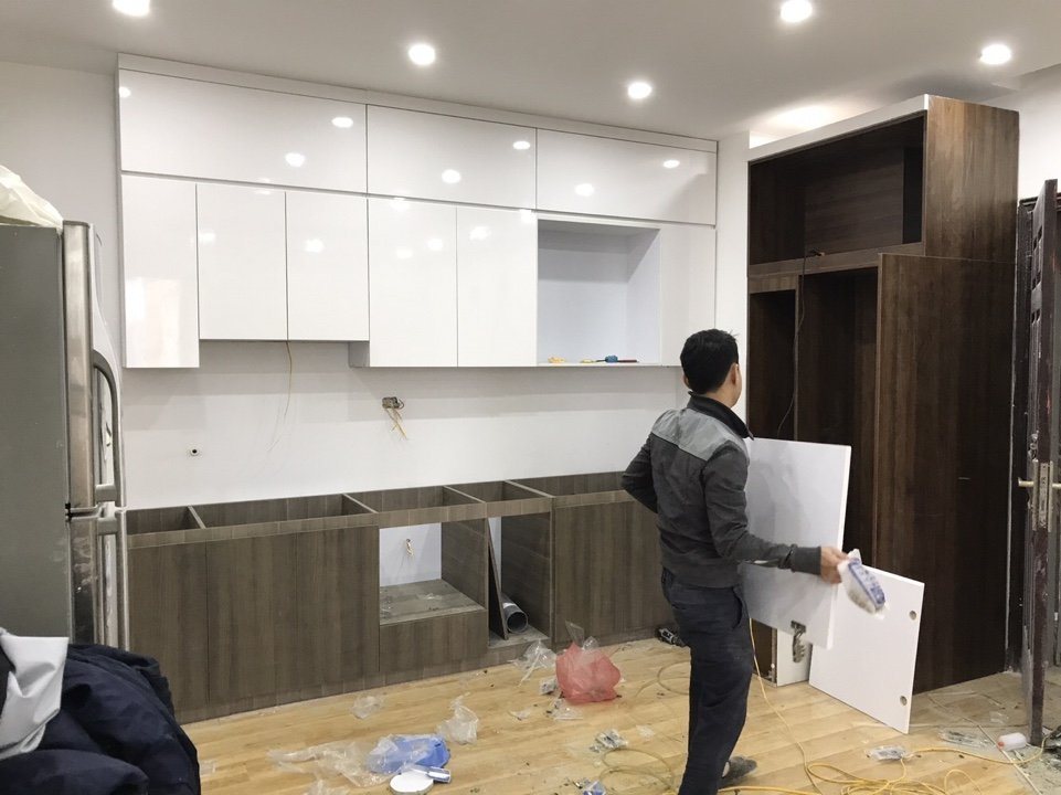

làm 2 thanh sắt đỡ ạ, em chưa thấy ai làm bao giờ, nhưng nếu bếp dài sẽ vẫn bị rung.
Cụ xem, tủ bếp nếu khung gỗ như thế này, có chia các khoang, nên lực của tấm đá sẽ chia đều rất chắc chắn.
Còn Cụ muốn làm gia cố bằng 2 thanh sắt hộp 8x4 hoặc 5x10 thì sẽ cần có chân đỡ giữa để khỏi bị rung mặt đá khi cụ chặt xương, thịt gà...
