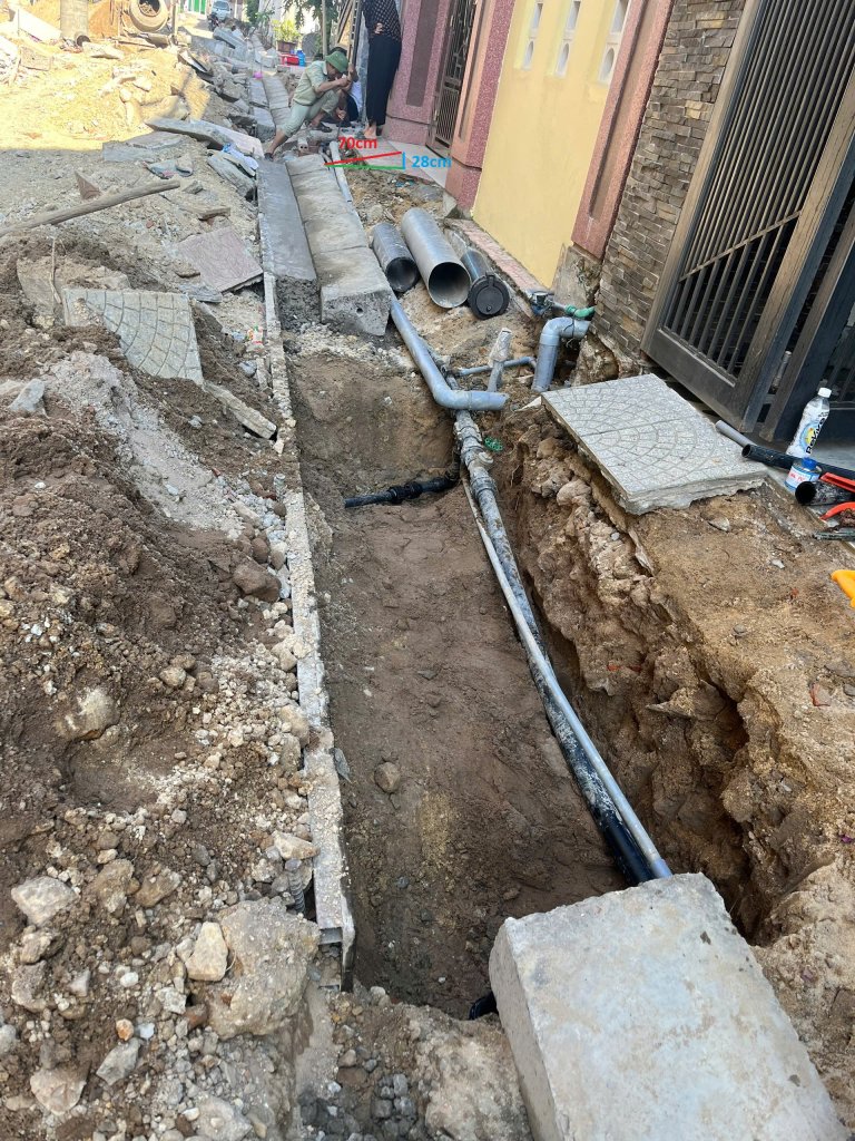

Xe em altis thì với hiện trạng đường như thế nào cần hạ sân ntn nhờ các cụ tư vấn ạ.
Em nhìn bằng mắt thì k p làm gì cụ ợ, chờ ng ta làm xong thì cụ lùi xe vào thoai.
thật hở cụ dc vậy thì còn gì bằng ạ. Cổng em 3m2 cánh mở (nhà cổng đen- ảnh em vẻ là nhà bên cạnh), lòng đường 5m chưa tính vỉa hè.
Cái rãnh thu nc bằng với bậc chéo vỉa hè r, xe cụ đầu tiến thẳng lên cửa hàng xóm r lùi phải, ghếch bánh vỉa hè vào sân là ngon nghẻ, k p tính góc tới, thoát gì hết á. Nguyên tắc xe cụ gầm cao bao nhiêu (128mm, hay 148mm ?) thì leo bậc cao đc bấy nhiêu đổ xuống.

Chênh cốt tận gần 60cm cụ ạ. 35cm là chênh đến cái mặt bê tông thôi
Kết quả thế nào rồi ạ? em cũng từng bị y chang như Kụ, còn chênh 65cm cơ, thế mà em chỉ hạ nền cổng nhà em có 17cm (lát lại 2 hàng đá nhám coi như tạo dốc thoát nước), còn lại tính hết ra ngoài đường, đội thợ thi công tự nó làm, em cho nó 10 củ nó cười tít, lúc đầu nó cũng hơi rén nó bảo em sợ mấy thằng tvgs nó không nghiệm thu nhưng thấy tiền là nó có cách làm ngay :),nó bảo thế em phải làm chỗ nhà anh sau cùng, nó đợi gần đến lịch rải asphalt nó mới làm, a yên tâm em sẽ làm đẹp nhất :)) nó nâng cốt đường đều lên, thằng rải asphalt nó thảm theo độ dày đã quy định thế là nét luôn, mấy nhà khác không chịu chi nó cứ làm theo thiết kế thế là ối dồi ôi :))
