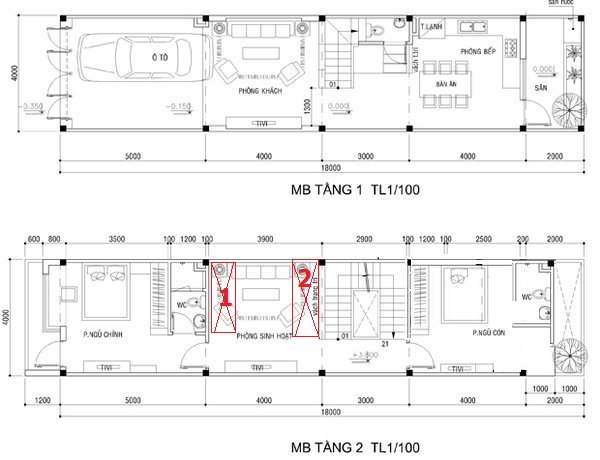

Chào các cụ/mợ,
E có thiết kế như bên dưới,
1. Nhờ các cụ góp ý giúp e xem cách bố trí như vậy đã ổn chưa
2. E đang định làm cái giếng trời ở vị trí 1 hoặc 2, theo các cụ nên làm vị trí nào thì hợp lý hơn ạ
Em cám ơn.
P/s: E làm 3 tầng.

Sao cụ không lấy sáng ngay ở vị trí cầu thang sẽ cân đối hơn

Thiết kế PK chung với gara hơi dở mỗi khi vào ra xe người ngồi PK hít khói xe. Làm giếng trời theo phương dọc nhà kết hợp được chiếu sáng phòng VS & cầu thang

Em không chọn phương án nào vì vị trí 2 gần thang còn vị trí 1 lại gần gara. Cơ bản cụ chỉnh lại Pa thang tầng 1 cho đẹp

Theo con mắt trong nghề của em, cụ nên chọn vị trí 1 làm giếng trời, bởi vì vệ sinh luôn được ưu tiên và thông thoáng hơn các không gian khác
2. Wc cụ để dưới gầm thang rất bí, nên đẩy ra về phía sau bếp, cụ có làm sân ở phía sau + wc tầng 2 cũng ở phía sau ---> đẩy wc dưới gầm thang ra sau cùng, như vậy sẽ tiết kiệm được chi phí và được sử chung cùng 1 hệ trục kỹ thuật.
Tuy nhiên nếu làm giếng trời ở vị trí 1 thì phía dưới tầng 1 cụ để con 4 bánh sẽ k đủ, bếp hơi chật ---> tăng bậc chéo, thu hẹp thang lại một chút, sân sau kéo lại tầm 1,3-1,5m là oke ngay
Chúc cụ chủ may mắn;))
Nhà phố diện tích có hạn nên phải để gara trong nhà thôi cụ, e đang tính làm cửa kính ngăn phòng khách và gara.
Vâng, cám ơn góp ý của cụ. E sẽ đẩy wc ở gầm cầu thang ra sau cùng như cụ góp ý.
Về giếng trời chắc e sẽ bỏ ý tưởng này,và tận dụng giếng trời ở khoảng trông 2 vế thang luôn.
Sân sau theo quy hoạch e phải lùi 2m rồi, nên k thể kéo hẹp lại được ạ
Cụ làm cái cửa kính trượt ý, vừa gọn nhà lại sạch sẽ khi ngồi phòng khách ...

1. Vị trí tầng 1 cụ có thể nghiên cứu thêm phương án thang thép mỹ thuật chạy dọc 1 bên, phía bên còn lại của thang đặt sofa làm phòng khách nhỏ, như vậy sẽ không bị chia nhỏ không gian của khu vực phòng khách và gara, nhìn không gian sẽ rộng và dài nhà hơn rất nhiều. Vì bên trên đã có phòng shc có thể kết hợp làm phòng khách lớn rồi.
2. Còn về giếng trời thì tận dụng không gian của ô thang lớn đã rất thoáng rồi. Hai phòng ngủ đều có mặt thoáng. WC phòng phía trước có thể cắt 350mm phía trong cùng của t3 làm giếng trời lấy sáng (dùng kính cường lực đục lỗ nhỏ dán kính mờ làm lấy sáng và lấy gió cho WC, rất đẹp và thoáng... nhà mình cũng làm vậy)
Cơ bản là vậy bạn ạ

Cụ nên làm hết cả vị trí 1,2 và phần diện tích 2 ô đó, như thế pk rất đẹp. về bản chất cái không gian shc trên tầng 2 chả mấy khi sd. Ngủ phía sau nên đổi vệ sinh sát tường bên trong, chỗ thoáng nhất phòng cụ lại nhét vệ sinh vào đó là k ổn, thay đó bằng mảng cửa sổ lớn cụ à!
Vâng cám ơn cụ,
E sẽ gộp shc với phòng ngủ master và đẩy wc ra sát thang. Còn nhà vs của phòng ngủ phía sau e muốn để chỗ đó cho nó thoáng và khô ráo, phần còn lại khoảng hơn 1m e sẽ làm cửa sổ.
Quan điểm của e vẫn nên để vệ sinh trong góc, và làm cửa sổ lớn ra giếng trời phía sau. Bây h hút mùi, thông gió có nhiều vật liệu tốt nên k ngại vệ sinh trong góc. Cụ còn e ngại thì làm khe thoáng 60cm sát tường. Không gian ngủ có cửa sổ lớn, khi cần kéo rèm ra nó mới thoáng.

Nhà cụ chủ bao nhiêu ng ? Cụ hay có khách hay sao mà phải làm p khách ở ngay tầng 1. Thực tế p khách nếu để ở tầng 1 sẽ rất ít khi ngồi ở đây. Làm buồng khách trên tầng 2 là hợp lý. Nhà của cụ chủ khá giống nhà của nhà cháu, nhà cháu làm 2 giếng trời, 1 cái ở chính giữa cầu thang, 1 cái nhỏ ở trong cùng nhà. Buổi tối đóng kín cửa nhưng gió vẫn lưu thông tốt.

Chố để ô tô dài 5 mét là quá ngắn cụ nhé. Nếu sau này cụ đổ ngoài cuốn trong kính thì cực khoai. Em đã bị như cụ rồi cuối cùng vẫn là phải để xe ngoài

Để cái 4b và 2 b lại kết hợp cả p khứa ở tầng 1 là bất hợp lý rồi !

Nếu em thì ek.làm khác sẽ có cửa sổ với gió cho mấy.phongd bên trong. Còn chọn hộ thì em chọn 2 để cho không gian cầu thang mở hơn và độ thoáng xủa toàn vùng giữanhà tốt hơn.
