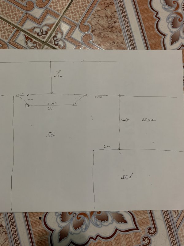

Đây là kích cỡ em định làm, các cụ tư vấn giúp e như vậy con cerato nhà e có vào được ko ạ? Ngõ nhà e ngõ cụt nên ít xe qua lại, độ cao đường và sân là 25cm ak, như trên là e định làm cổng 3,4m, nhưng theo các cụ nếu làm cổng chỉ 3m thì liệu có ok ko ạ? em cảm ơn các cụ nhiều

Cụ nên làm không dưới 3,4m. Em từng làm cái cổng có địa thế gần như thế này, lúc đầu em dự kiến 3,2m, cuối cùng em quyết định 3,6m. Giờ ra vào không cần nắn nót lắm. Chỉ làm bé nhất có thể khi điều kiện không cho phép.

Cụ làm hẳn 4 m cho nó sướng
Đất rộng mà can ke thế
Như nhà cụ thì làm cổng 2m cũng đi đc. :D
Nhưng để tiện lợi thì tầm 4m đi cho sướng! (Nếu làm 4m thì ko cần lõm cổng vào).

Thừa =)))) cụ ko phải nghĩ

Làm rộng hơn đi cụ. Sau đỡ phải lăn tăn

Cụ làm cái cửa kéo.

Đất rộng thì làm cửa 3,5m or 4m, lắp cửa cuốn. Bên cạnh làm cửa 1m để 2b đi là thuận lợi nhất.
Nhà e mặt tiền 10m e cũng làm 2 cửa nhưng ko cạnh nhau. 1 cửa 2b, 1 cửa 4b để vào thẳng gara.
Cụ có làm vát 2 bên vào như e ko cụ

Cụ ra cái sân rộng, vẽ địa hình như nhà cụ, kiếm 2 cái cột làm cổng, lái vài lần thấy ok thì làm cổng như vậy.
Kinh nghiệm thực tế của em đấy.
nhà cụ lệch 25cm với đường cũng cần lưu ý khoản này không đập gầm
Cổng càng to càng tốt cụ ợ. To nhất có thể cho em.

Nữ lái thì làm cổng 6m cho an toàn. Đỡ móp và xước 2 bên :))

Cụ nên làm rộng hết cỡ có thể cho thoải mái, nhỡ lúc đổi xe to hơn thì sao.
