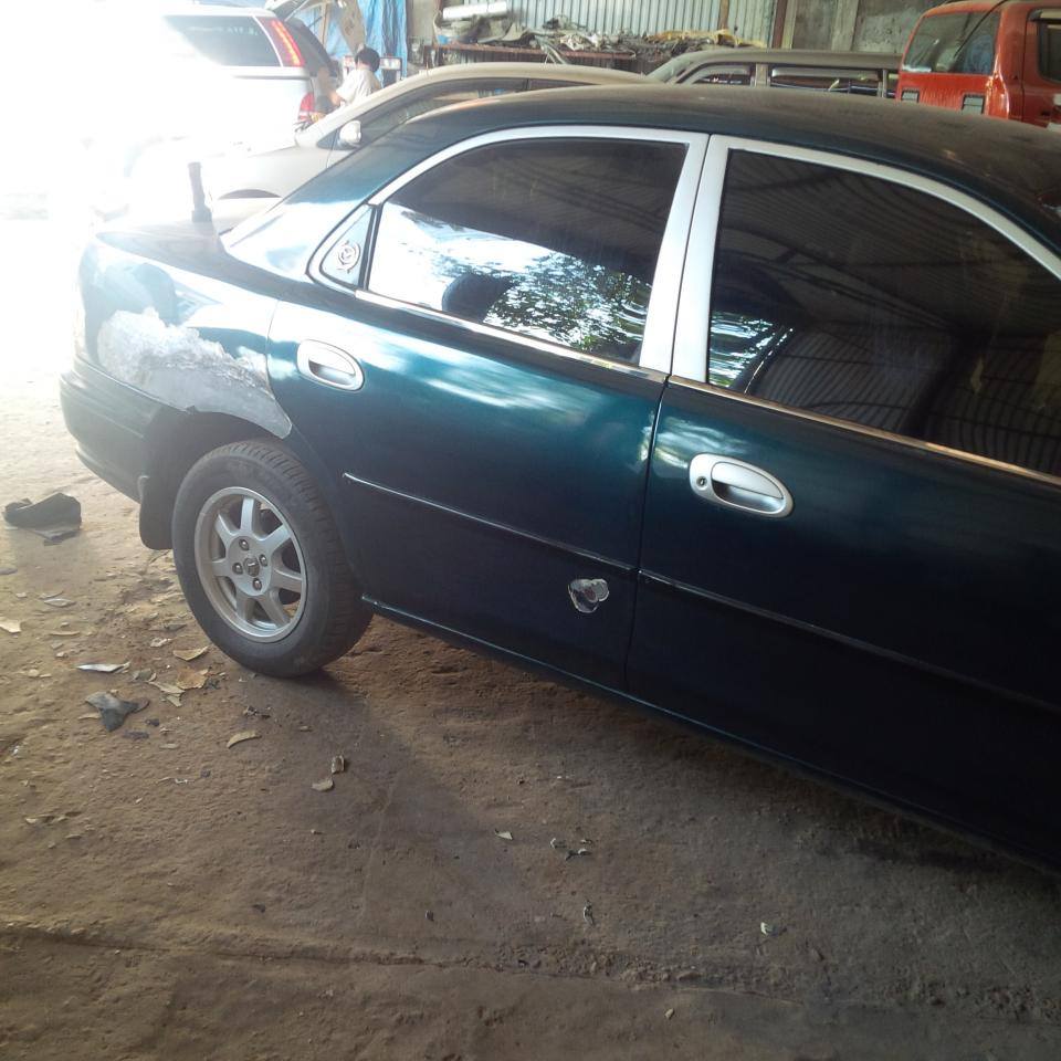

nhìn mà chán luôn, hốc bên phụ đã làm, còn bên lái nữa cụ [@luuvandung;108562] ợ, sơn cứ gọi là mảng, nên nhà e quyết chọc tất ra xử lý làm sơn ngon như nguyên bản ợ

theo em thì nên kiểm tra xem chỗ nào mọt, nổ thì đánh ra làm lại chỗ đấy thôi cho nó rẻ bác ah, lột cả con sơn lại thì tốt nhất bác nên vào hãng. trong hãng sơn và công nghệ sơn chuẩn hơn rất nhiều nên tuổi thọ lớp sơn cũng rất lâu, chứ làm ở các gara ngoài không chẩn chỉ từ bả, sơn, nhiệt độ sơn, phòng sơn thì cũng không bền đâu. thường các gara chỉ vá vứu thôi.

e ở núi lấy đâu ra hãng :D những chố nứt sơn thì chọc ra biết là mọt, không lột hết ra sao biết đc để xử lý, nhà e xác định bỏ vào mây chục cho ngon nghẻ đi vài năm

Em xem ảnh của cụ cũng chỉ có tý ở hốc bánh sau với cửa thôi mà.

vâng còn hốc bên lái nữa , cụ ợ , chắc để chạy đc vài năm tổng thiệt hại spa +giá xe e phải mất 200 củ cho con xe này
