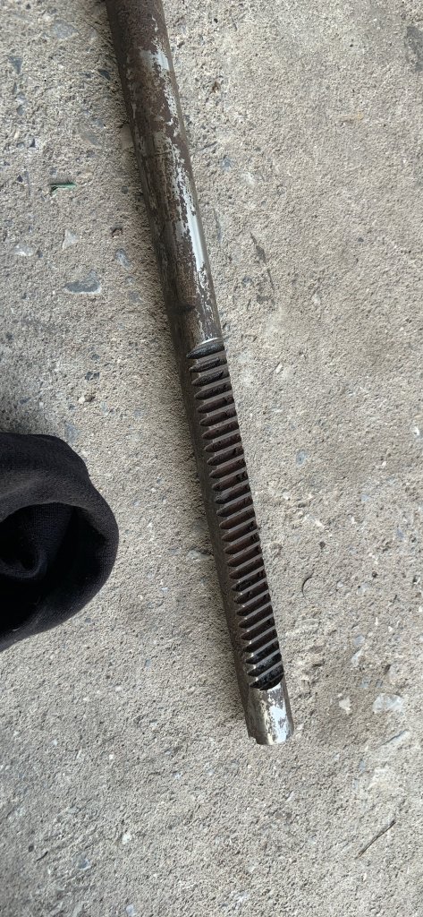

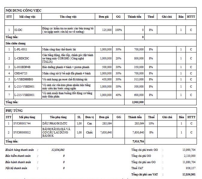

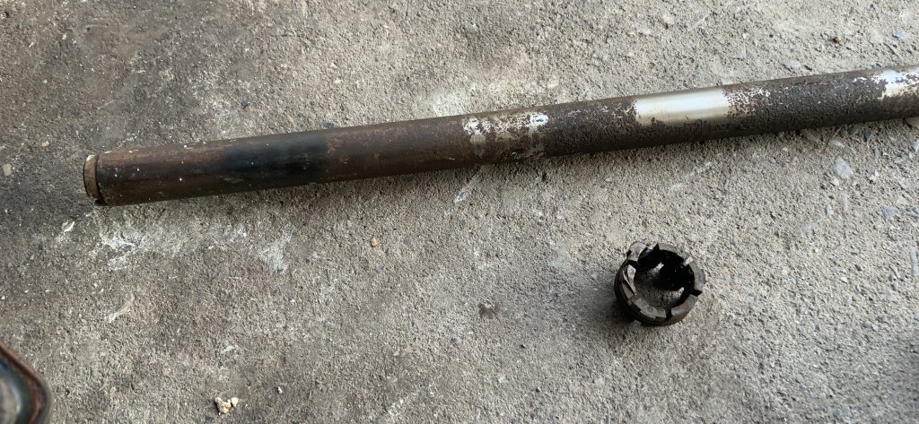

Xe Fadil của em mua được 3 năm, ODO 1 vạn 6 bảo dưỡng định kỳ tại vinfast Đào Dương Bắc Giang, vừa rồi xe em đang đỗ vìa trên vỉa hè thì mưa ngập nửa bánh, sau đó cẩn thẩn em gọi cứu hộ vinfast kéo về hãng. Khi kiểm tra tại Vinfast Đào Dương TP Bắc Giang thấy báo có nước lọt vào thước lái và không được bảo hành theo chính sách mà phải thay mới với chi phí 12,8 triệu đồng. Khi kiểm tra tại gara mới thấy thước lái bị han rỉ, mòn, vỡ bạc... từ lâu. Nhờ ae tư vấn xử lý thế nào, trường hợp này có cần thay hay không, có được bảo hành hãng không? Giờ mà vào hãng thay thước lái Fadil lại lỗi thế mà không được bảo hành thì sao (vì em tìm hiểu dòng Fadil này bị lỗi thước lái nhiều)? em phân vân quá.

Cái thước lãi cả công thay có 8 củ mà nhỉ, bảo dưỡng các thứ khác mới có tổng 12 củ.
Xe 3 năm mà đi 1.6v ít thật sự, Fadil tỷ lệ lỗi thước lái khá cao, chắc cụ đen đúng lúc bị ngập mới phát hiện nên mặc định lỗi do ngập => Ko bảo hành.

Em nghĩ mình đen, chụp thước lái kiểm tra vẫn ngon không rách gì cả, họ vin cớ có nước trong thước lái không bảo hành. Em lái mới nên không cảm nhận được khi đánh lái nó kêu lọc cọc, tin tưởng hết vào bảo dưỡng định kỳ của đại lý vinfast Bắc Giang nên vậy. Sau vụ này em khôn ra rồi
