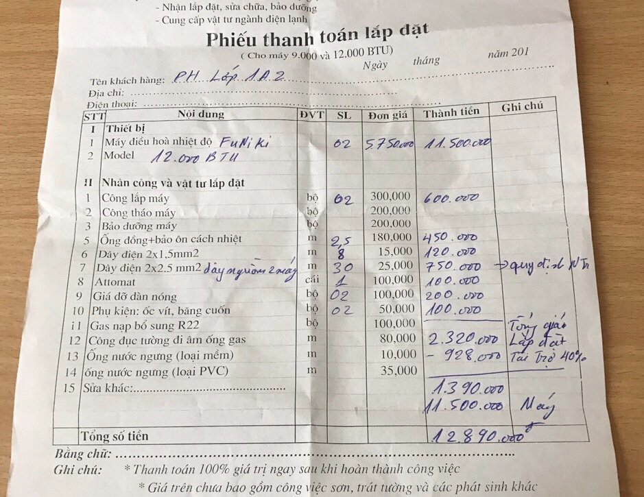

Lớp 1 của con em mới lắp 2 cai 12000-1c Funiki giá 5.750k/1 bộ. Tổng chi phí cả lắp và vật tư hết hơn 13tr tí tị

Chi phí của lớp em đây. 48hs. Chi phí 12.890.000d. Mỗi bạn 270k. Điều hoà Funiki mới đập hộp luôn ạ
