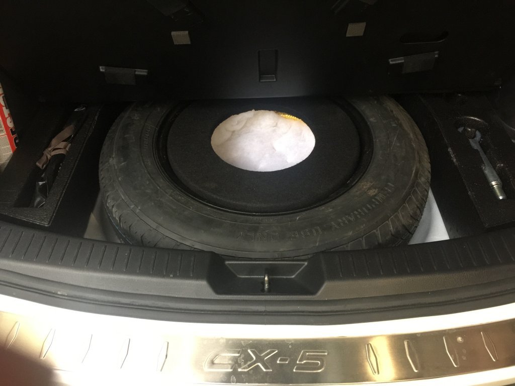

Chào các cụ, em muốn thêm quả sub để trong lòng lốp phụ cho đỡ tốn chỗ. Đầu thì em đã thay đầu DVD tàu tên Techi gì đó. Lốp xe em cỡ 255/65/R17 để cho các cụ dễ tư vấn về kích thước. Nhạc thì em thường nghe nhẹ nhàng kiểu Bolero, lâu lâu nhậu say mới mở nhạc sàn :D
Bác nào có loa kiểu này cho em xin thông số với giá cả với ah. Thanks các bác

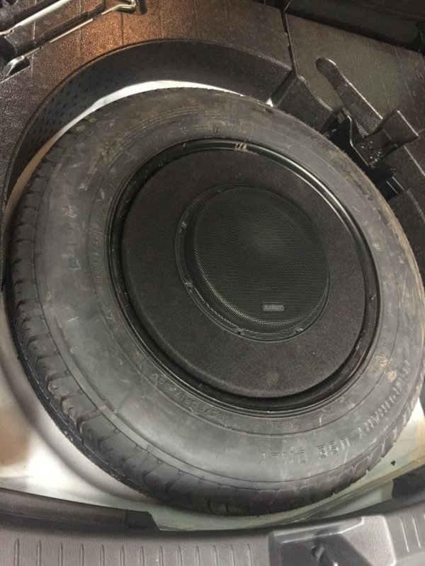

Chào các cụ, xe em crv 2010 đã có sub MBQ dưới ghế phụ nhưng nó chiếm diện tích để chân nhiều quá, mà quả sub cũng hơi kém rồi. Giờ muốn thay bằng sub để trong lòng lốp phụ cho đỡ tốn chỗ và tăng thêm độ hay. Đầu thì em đã thay đầu DVD tàu tên Techi gì đó. Lốp xe em cỡ 255/65/R17 để cho các cụ dễ tư vấn về kích thước. Nhạc thì em thường nghe nhẹ nhàng kiểu Bolero, lâu lâu nhậu say mới mở nhạc sàn :D
Em có quả này. Thấy nhét vào vị trí lốp phụ cũng vừa, nghe thử thì thấy tiếng Lào ra tiếng Ý :D

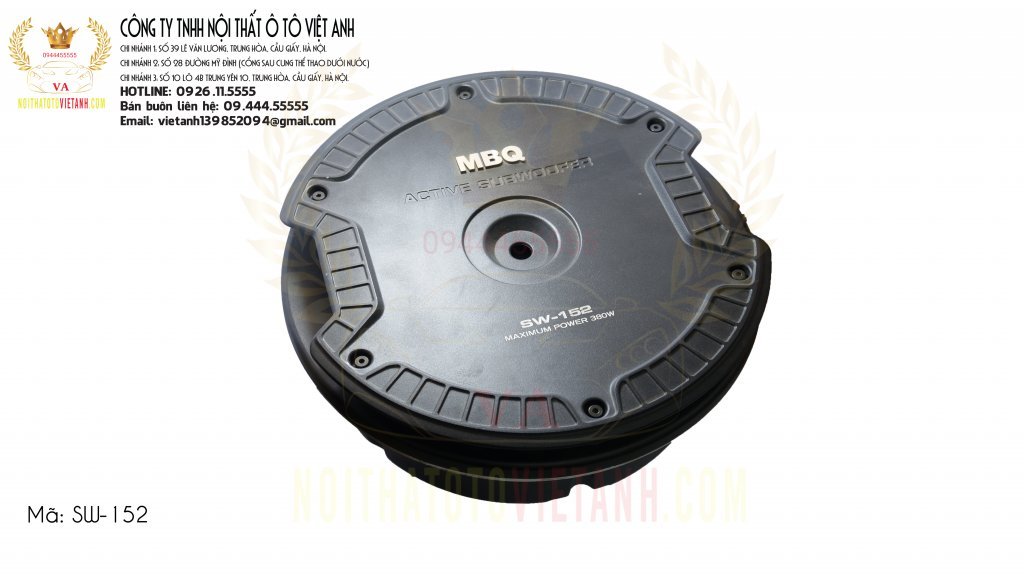

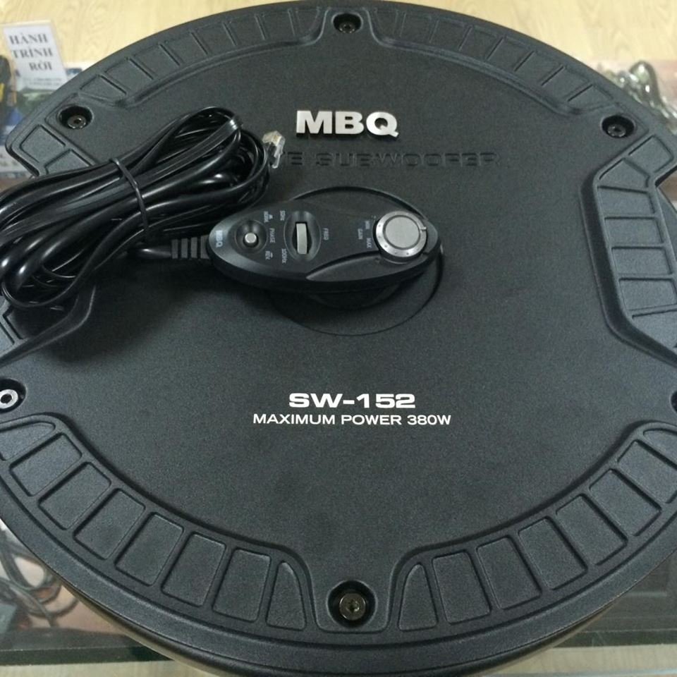

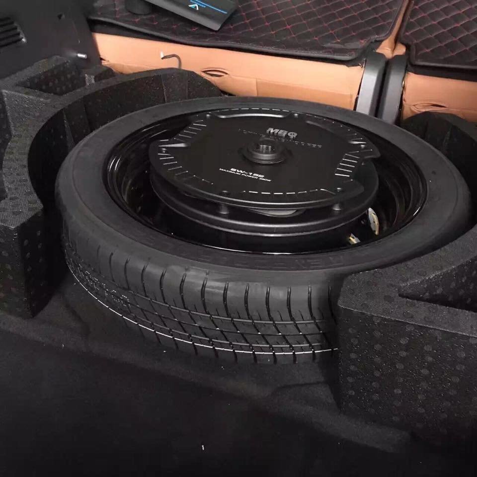

Chào cụ. Với nhu cầu của cụ thì sẽ có 02 giải pháp.
1. Lắp sub điện đặt dưới hộc lốp...
- đặc thù: nhỏ gọn, ko tốn diện tích, dễ lắp đặt. Nếu muốn hàng được được, cụ có thể nghiên cứu model Pioneer TS- WX610A của Pioneer cho chất lượng hoặc ngon bổ rẻ như của cụ Vịt om xấu
2. Lắp sub hơi đặt vào hộc lốp
- Đặc thù: ko tốn diện tích cốp, âm thanh hay(hơn hẳn loại 1 nhiều), giá thành cao

Nhờ cụ tư vấn kỹ hơn tẹo nữa đc không ah. Em muốn biết thêm tý về công suất của từng loại. KÍch thước, Giá cả, Thời gian thi công ntn??

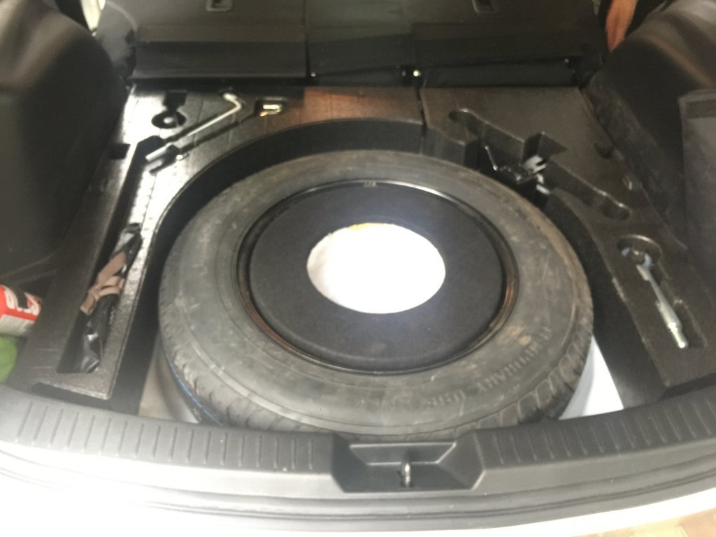

Thanks
1. Giá cả:
- Tất nhiên là sub điện thì giá thành chỉ 5-7tr còn sub hơi phải chừng 10-14tr
2. Thời gian thi công
- Sub điện chỉ hết 1-2h là xong còn sub hơi phải 1 ngày mới xong
3. Chất lượng
- sub điện âm không "mềm & xâu" được như sub hơi
Em đang có xe đóng Sub vào hộc lốp, nếu cụ muốn xem thực tế công đoạn đang thi công thì qua em ngắm cụ thể
