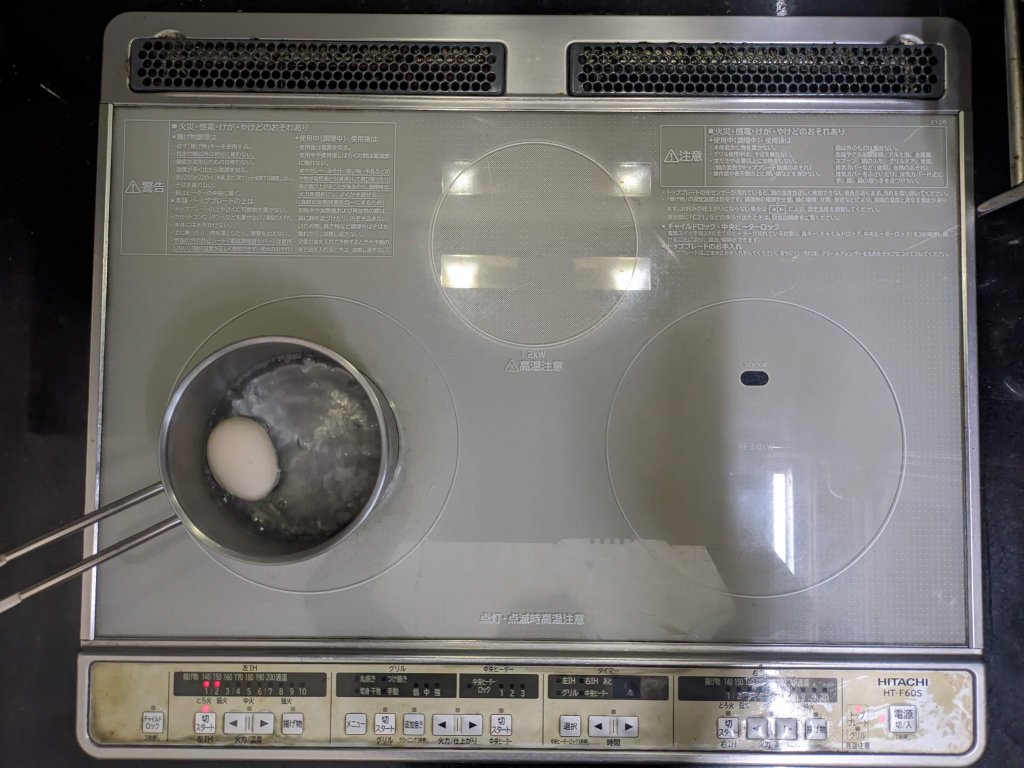

Nhà em dùng cái bếp này Hitachi nội địa, mua khoảng hơn 10 tr. Bếp em dùng hơn 10 năm rồi, có lẽ đến 12 năm, hầu như ngày nào cũng 3 bữa sáng, trưa, chiều, lại còn đun nấu nước, hầm canh... các kiểu.
Bếp dùng bình thường tới tận giờ, còn 95% so với lúc mới mua chỉ vì bếp phía phải thỉnh thoảng, tháng 1 đôi lần ko nhận nồi.
Cảm biến nhiệt độ, tự ngắt chống cạn nước cháy nồi làm việc hoàn hảo, nhiếu lần luộc trứng, em quên thì chỉ cạn nước thôi là bếp tự tắt, ko để bị cháy nồi.
Loại này có 2 bếp từ 2 bên, 1 hồng ngoại phía trên đỉnh, 1 lò nướng ở phía dưới nữa.
Bếp có điều khiển kiểu nút nhấn, muốn bật nguồn thì giữ 1-2 giây vì lý do an toàn. Do ko cảm ứng nên ko lo để quên nồi thịt kho ngon trên bếp, đêm tối chuột chạy qua mấy nút vô tình bật bếp làm cháy, khói um như mấy video trên mạng.
Nếu bếp nhà cụ có không gian lắp đặt thì nên dùng loại này.
