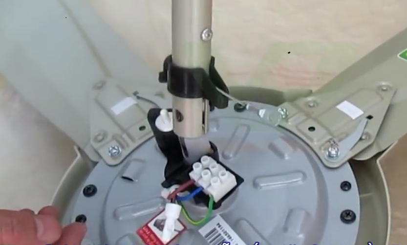

à vậy ạ. Vậy để em về em kiểm tra lại xem thế nào.
Cụ cho em hỏi tụ nó nằm ở chỗ nào ạ, đây là hình ảnh đã tháo bầu ra
cụ ơi cụ ko biết về kt thì tốt nhất mang ra hiệu cho lành, sờ vào điện đóm mệt đấy
à, loại này tụ nó nằm trên main, và điều khiển tốc độ đúng là bằng tụ trên main nên muốn fix phải tháo quạt ra
tụ màu nâu ấy cụ
mà em thấy con 3 cánh pana dùng gió cũng ổn mà dòng 4 cánh kém thế sao ạ
tụ màu nâu ấy cụ
Vậy phải thay cả 3 con hả cụ?
Một khi đã không trả được quạt mà đại lý nói quạt nó thiết kế như thế thì chịu rồi, cụ bỏ ra thử nghiệm thế này: Đầu tiên đi mua thay con tụ màu đen 0,82 muy bằng con tụ 1,5 muy xem quạt có khỏe lên không, sau đó thế chỗ con tụ 2,4 muy vào chỗ con tụ 1,8 muy xem vị trí nấc quạt tương ứng quay có khỏe lên không, nếu khỏe lên cụ thay tụ 5 muy vào chỗ con tụ 2,4 muy vừa nhổ ra, rồi tìm mua con tụ 6 muy hoặc 7 muy rồi hàn vào chỗ con tụ 5 muy vừa nhổ ra. Tức là thay bằng các tụ có trị số cao hơn cho quạt chạy khỏe lên.

Thưa các cụ!
Em mới đầu tư 1 em quạt trần Panasonic f-56mpg 4 cánh có remote để chống chọi lại với mùa hè nắng nóng khủng khiếp năm nay, vừa lắp xong em mới tá hỏa ra là quạt này chạy phe phẩy như đuổi ruồi. hix hix. Không có tác dụng nhiều lắm.
Các cụ cho em hỏi là có cách nào để tăng công suất cho quạt này không ạ? Em thấy có người bảo thay tụ quạt, các cụ có cao kiến gì tư vấn cho em với ạ.
Thanks các cụ!
em hỏi bên tổng đài 18001593 của panasonic thì họ nói quạt này chạy bằng bo mạch chứ không có tụ. hix hix
Cụ ơi, tụ có thể mua ở đâu được ạ? giá rổ thế nào ạ, cụ cho em xin cái giá tham khảo để đỡ bị chặt chém
Cụ đến cổng Nhà máy điện cơ Thống Nhất, gian hàng bán linh kiện lẻ bên tay phải cách cổng 10m có nhiều loại tụ cho qụat. hoăc ra Chợ Giời tìm. Giá thì tầm 10K đến 15K tuỳ loại.
nhìn mạch thì cái 1.8uF 500v là cái cụ cần thay( vì chỉ có tụ này có điện áp >380V ), cụ mua lấy cái 2,5uF 450-500v( chú ý mua đúng loại 450-500v, cụ mua thấp hơn cắm vào nó nổ tụ đừng mắng em nhé ;))) thay vào vị trí của nó
2 tụ 5uF 250v và 2.4uF 250v là 2 tụ điều tốc thôi, còn con tụ 0.82uF 275v và 0.1uF 275v kia là của bo điều khiển, nếu cụ bật số giảm tốc mà nó giảm tốt thì cụ đừng đụng vào
http://www.jestineyong.com/panasonic-ceiling-fan-repaired-part-2/
