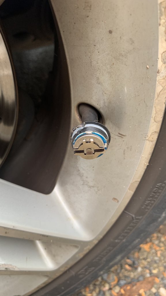

Xe em đang lắp bộ áp suất gắn ngoài, một ngày đẹp trời nhìn thấy bay mất một nắp nhựa che cảm biến mà đắng lòng
Bây h phải tạm thời lấy nylon quấn tạm cho đỡ bị nước vào, chưa biết làm thế nào
Hết dịch qua em em tặng một cái nhé.

thế này thì ngon quá, trên đường đi làm của em. Giãn cách có khi qua cụ thay bằng bộ cảm biến lắp trong cho đẹp, xe em là Mer C300 AMG 2011. Không có màn Androi
Dạ được cụ ạ. Mời cụ cứ qua em, lấy cái lắp nhựa về lắp cho xe khác hoặc tặng ai đó. Cảm ơn cụ đã ủng hộ em ạ. Cần tư vấn gì về cảm biến áp suất lốp thì cứ nhắn em ạ.

Dạ theo em thì dùng lắp trong sẽ đẹp hơn và ít rủi ro hơn ạ. Lắp ngoài được cái là cụ tự lắp được nhưng xấu mà va vào đâu là mất như cụ ở trên, bất tiện hơn hết là mỗi khi bơm phải tháo cảm biến ra mới bơm được ạ. Không theo dõi được áp suất tức thì trên đầu thu. Lắp trong đẹp hơn và tiện hơn khi bơm cụ à. Cảm biến loại nào tốt thì em không dám nói nhưng loại của bên em bảo hành 2 năm đổi mới. Hết bảo hành vẫn hỗ trợ các cụ các mợ hết mình. Mời cụ vào đây tham khảo giúp em với nhé:
