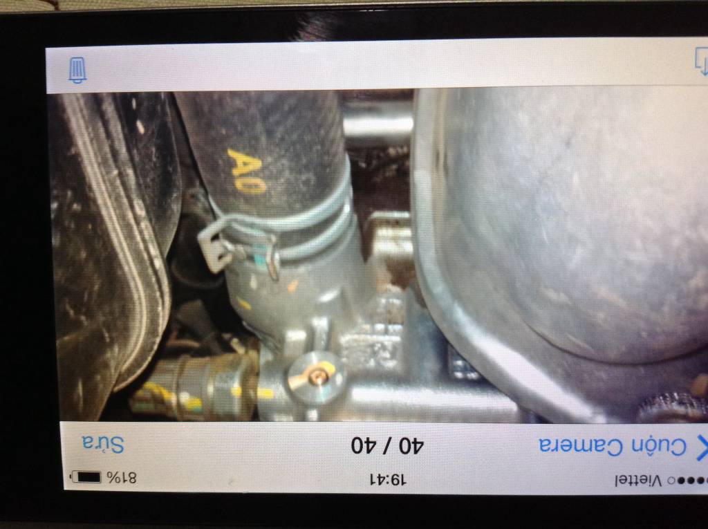

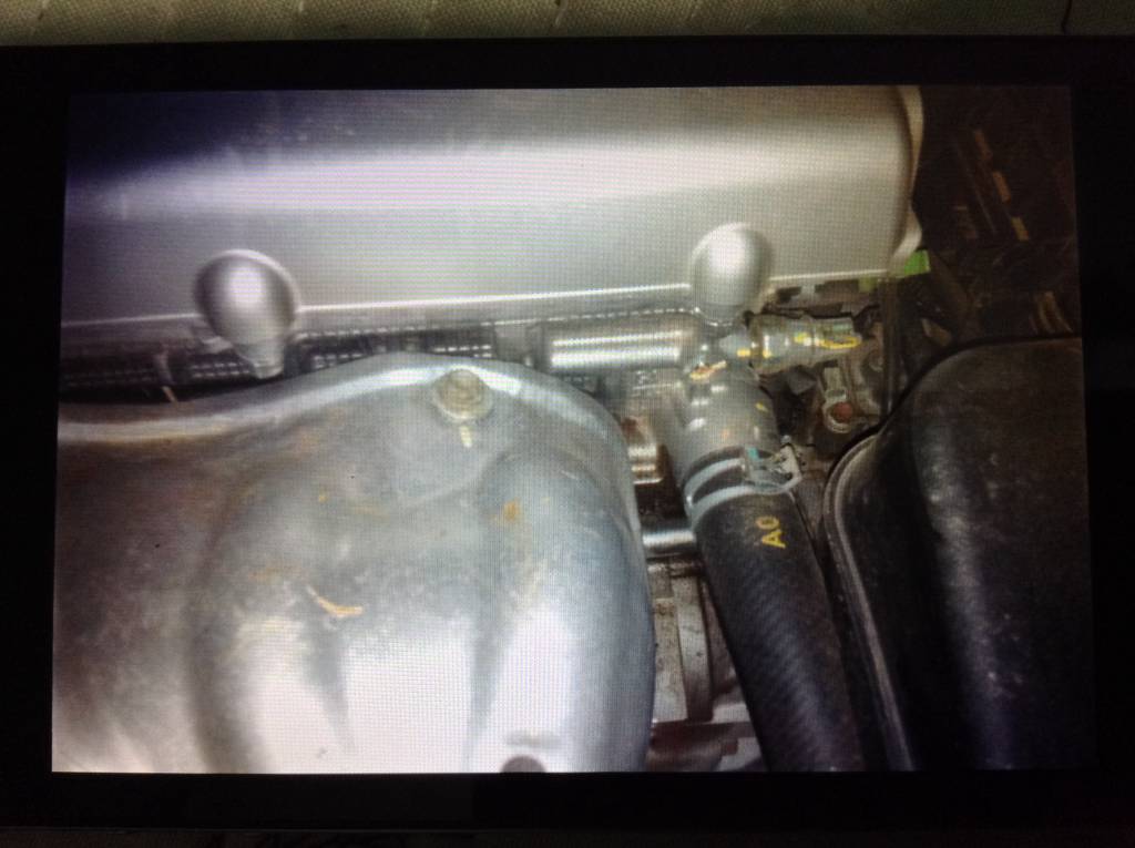

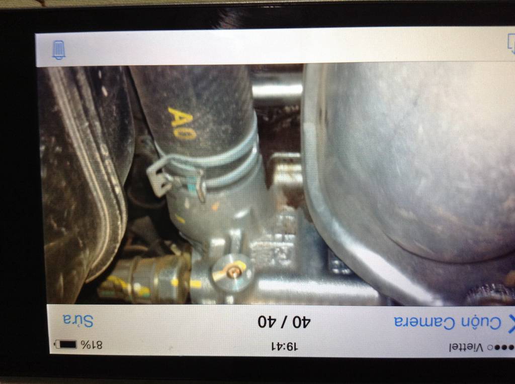

Cụ bắt bệnh giúp em con xe này với,
máy xe camry ra dầu, ra ở chỗ đó là gioong, phớt gì, cách khác phục và chi phí sữa chữa, đa tạ cụ. Em chụp hình bị ngược cụ chịu khó nghẹo cổ chút
vandoi112
OF-43316
14/8/09
542
469,910 Mã lực
Ecohome1, Đông Ngạc, Bắc Từ Liêm, Hà Nội
máy xe camry ra dầu, ra ở chỗ đó là gioong, phớt gì, cách khác phục và chi phí sửa chữa, đa tạ cụ. Em chụp hình bị ngược cụ chịu khó nghẹo cổ chút
Bác chụp cận cảnh quá nên em cũng chưa nhìn chính xác 100% là chỗ nào. Nhưng theo em dự đoán thì là chảy gioăng nắp dàn cò. Nếu chảy gioăng này thì phải kiểm tra thực tế, nếu gioăng còn mềm thì chỉ cần bôi keo lại là ok bác ạ. Trường hợp gioăng cứng, biến chất rồi thì nên thay mới, giá cái gioăng này cũng hạt rẻ lắm bác ạ.
Hoàng_Phú Thọ
OF-307823
14/2/14
9,069
2,557,101 Mã lực
huyện Cẩm Khê - Phú Thọ
Chỗ cụ nói là phía dưới đường ống tuần hoàn nước làm mát phải không ạ?
Nhìn cận cảnh hơi khó, nhưng có vẻ là gioăng chỗ bộ chia điện, hoặc tệ hơn là gioăng mặt máy.
skindi76
OF-191126
23/4/13
143
331,260 Mã lực
Vâng! Hình như đấy là gioong mặt máy phải không cụ? Ra dầu như vậy có phải xử lý ngay không cụ, và xử lý như vậy có ảnh hưởng gì đến máy không? Chi phí có cao không. Xe em camry 2013, do tua lại công tơ mét nên hãng không chấp nhận bảo hành.
Như hình cụ bổ xung thì khả năng là chảy ở cảm biến áp suất dầu (nằm phí dưới bộ chia nước). Cái này thường tháo ra bôi keo lại thôi cụ ạ. Chi phí không đáng kể đâu. Chảy như thế thì trước hết mới chỉ gây bẩn cho động cơ thôi chứ không đến nỗi thiếu dầu đâu cụ ạ. Tuy nhiên cụ cứ nên xử lý sớm thì vẫn tốt hơn.
