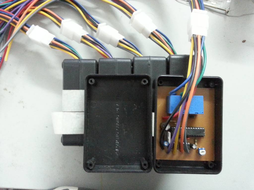

Ý em muốn lắp cái auto lock, ví dụ trường hợp các cửa đang lock, có người cần xuống xe mở khóa (unlock) mỗi cửa đó thôi thì khi xe tiếp tục đi thì bộ auto lock chỉ đóng (lock) cửa đó thôi còn các cửa khác (hiện vẫn đang lock) thì không lock lần nữa
Bộ auto lock thì chỗ em không hay lắp. Em có bộ tài liệu này bác có thể tìm hiểu hoặc liên hệ để lắp.
Tính năng bộ Auto doorlock :
Bao gồm 9 dây: 2 dây nguồn, 1 dây tín hiệu cần số N, 1 dây tín hiệu cần số P, 1 dây tín hiệu công tắc cửa, 1 dây tín hiệu tốc độ, 1 dây tín hiệu công tắc báo nhớt (Nếu có thêm chức năng an toàn tự động unlock các cửa khi tai nạn - động cơ tắt đột ngột), 1 dây tín hiệu lock, 1 dây tín hiệu unlock.
- Tự động lock trung tâm khi xe đạt tốc độ 20km/h
- Khi cần số về N nếu có cửa mở thì reset lại ban đầu (Khi nào tốc độ tăng lên đạt 20km/h lại autolock).
- Khi đã kích hoạt autolock nếu cần số về P thì tự động unlock các cửa.
- Nếu xe đang chạy nhưng động cơ bị tắt đột ngột (vì lý do tai nạn hay...) thì tự động unlock các cửa.
