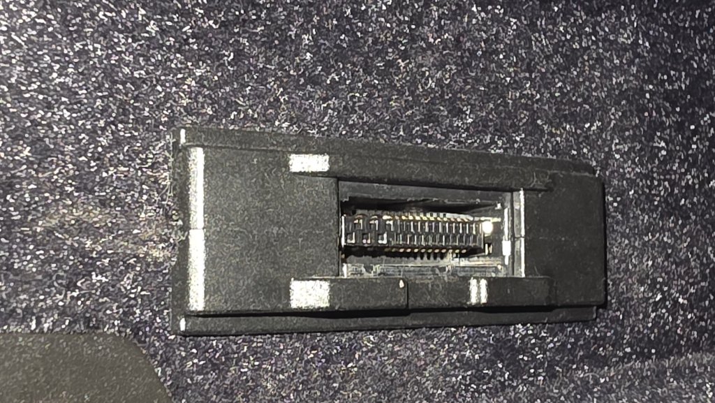

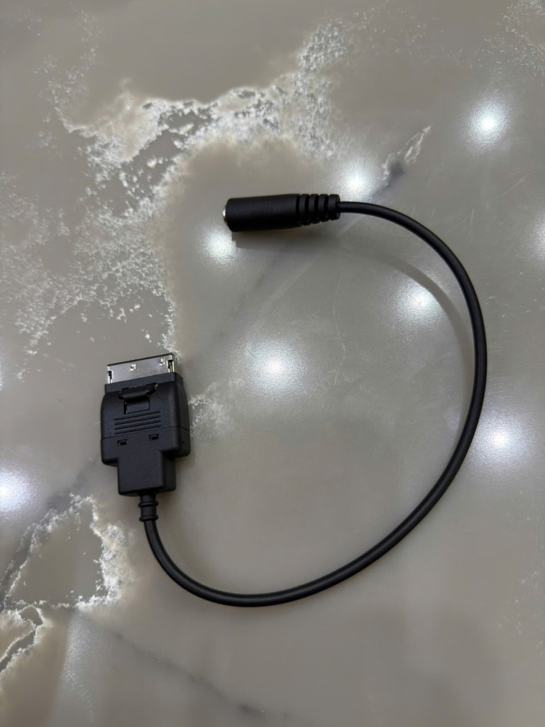

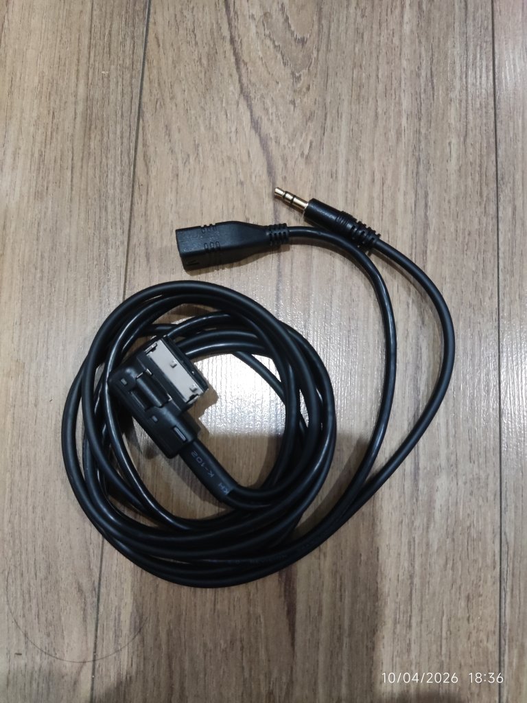

các cụ hỏi chút . con e250 2011 của a có cái cổng này . e lắp thử rất nhiều bộ chuyển giắc 3.5 rồi ( bộ của hãng) gắc 3.5 cũng thay và thử đều bt( ko phải lỗi giắc 3.5 và bộ giắc chuyển ) ...nhưng sao nó chỉ có 1 bên loa thôi . chạy cd hoặc radio thì đủ loa .
Bác kiểm tra lại chân giắc, E thay cái trên vào cũng hết chập chờn!
