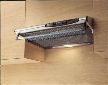

kích thước hút mùi chỉ xê dịch 3 cỡ: 60, 70 và 90 thôi cụ à, cụ cứ đo thử cái ở nhà là biết mà
Cái của nhà em có kích thước 70 x 50 cm (rộng x sâu). Theo cụ nên mua loại nào thay thế ?
Em định post ảnh nên nhưng tính năng này hình như có vấn đề vì nó cứ quay quay mãi
Các loại hút tàu khựa đóng mác Ý,TBN thì nhiều, giá xê dịch từ 2tr5 đến 5tr cụ ạ. Rẻ thì có binova, batani, cao hơn tí có faber, giovani, theo em cụ cân nhắc con elica chất lượng same fago. Cụ có thể tham khảo các mem nhà mình bán đồ thiết bị bếp hoặc ra showroom ở 49 Thái Hà cụ nhé,
