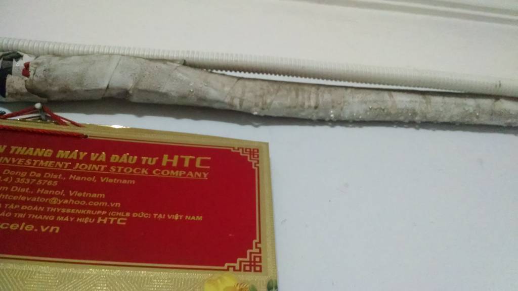

Mọi người cho em hỏi cái hiện tượng dây điều hòa đọng nước hầu như cả dây vài đoạn k bị lí do là sao và cách khắc phục với ạ :( em xin cảm ơn ạ.(k biết có phải do cái dây quấn bị thợ bóc mất 1 mẩu k ạ)

Mọi người cho em hỏi cái hiện tượng dây điều hòa đọng nước hầu như cả dây vài đoạn k bị lí do là sao và cách khắc phục với ạ :( em xin cảm ơn ạ.(k biết có phải do cái dây quấn bị thằng thợ nó bóc mất 1 mẩu k ạ)
1. Bác cho quấn lại cách nhiệt.
2. Không nên công khai gọi người khác là "thằng" bác nhé.
Cụ cho em hỏi quấn lại cách nhiệt thì làm thế nào? Tháo đầu ống ra luồn lại cái ống cao su rồi quấn lại hay quấn đè lên cũng được?
Kiểm tra lại cách nhiệt, những chỗ nào bị hở thì quấn bổ sung thôi bác ơi.
Đã tiếp nhận ý kiến của bác ạ. E cảm ơn.
Bác cho e hỏi thêm là nước đọng như thế có ảnh hưởng gì đến năng suất làm lạnh của máy k ạ.
1. Nước đọng gây mất vệ sinh, bất tiện trong sinh hoạt. Cái này là khó chịu nhất, ảnh hưởng trực tiếp đến cuộc sống.
2. Giảm năng suất làm lạnh do có tổn hao trên đường gas hồi, tuy không nhiều nhưng cũng gọi là có.:D
