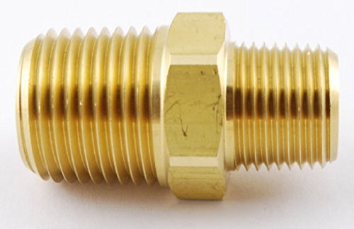

Lâu lắm ko vào đây. Các cụ cho em hỏi cái của nợ này mua ở đâu ạ? Em ở Hà Nội.
1 đầu là phi 21 (1/2" ~ DN15), đầu bé là phi 17 (3/8" ~ DN10).
Em cần để lắp cho cái vòi bếp, dây cấp nó dùng loại ren 3/8" mới đau.
Chợ trời cụ ei, hoặc cửa hàng bán đồ điện nước.
