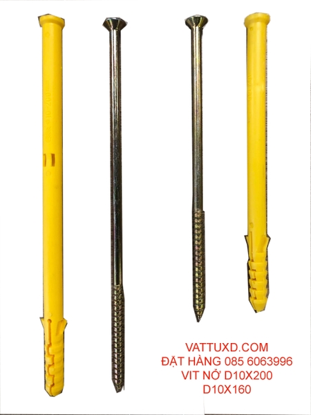

Em tư vấn: cụ chủ ra hàng điện nước mua cái vít dài 15-20 cm. Bắt vào tắc kê to to tí: cắm vào tắc kê cỡ 10cm, gánh ngoài 8-9cm thoải mái.

nua con vít nở dài 12cm , cắt đoạn ống nhựa PVC hoặc ống PPR 7.8cm xâu vít qua vít chặt lại. cụ có beo lên đó cũng không rơi đc
