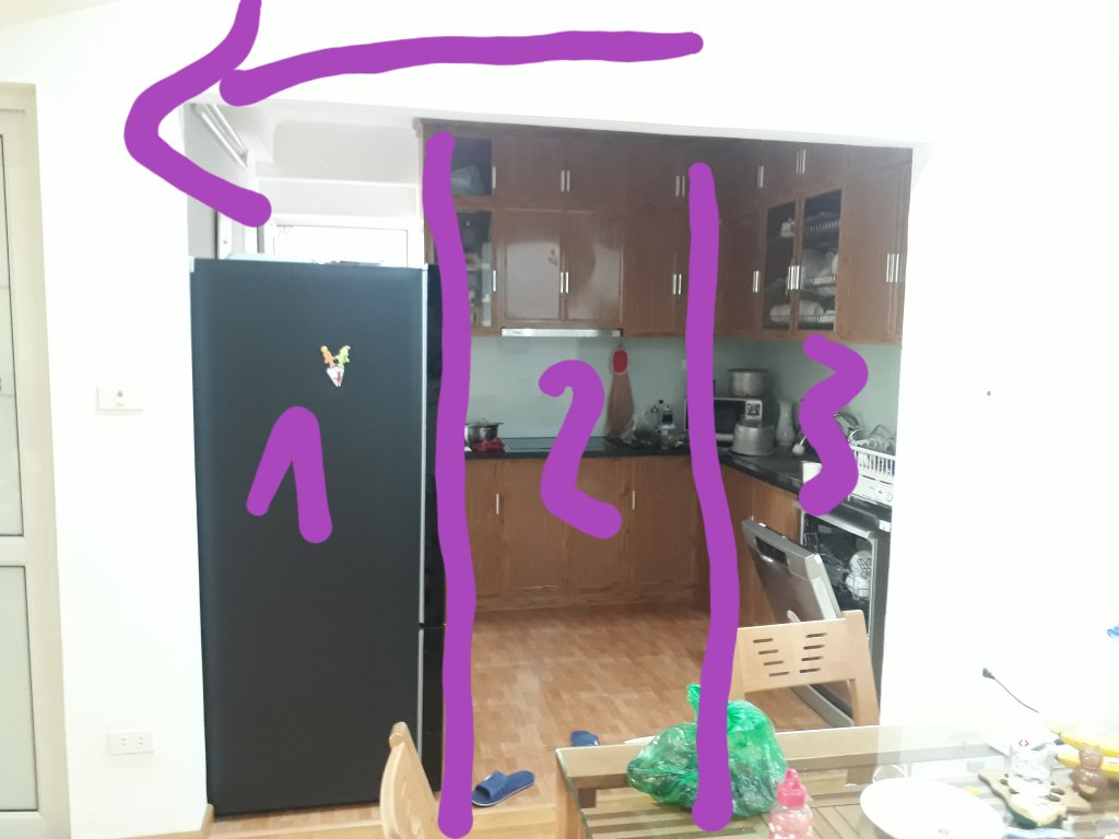

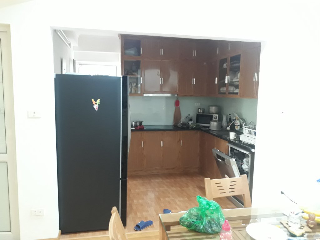

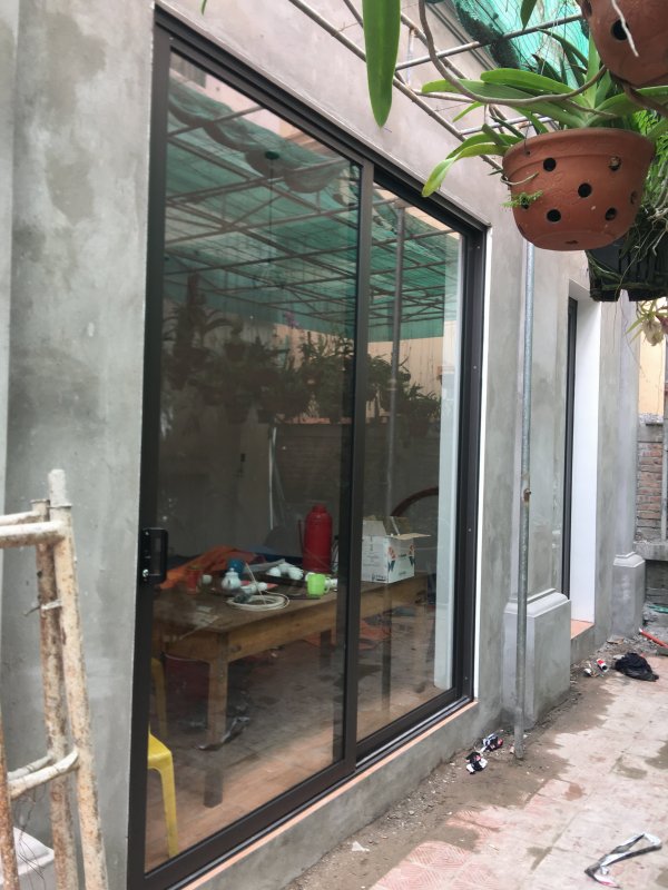

Em
đang có n
hu cầu làm vách kinh để ngăn bếp vầccs phòng còn lại, ng nhân do bà xã khi nấu ăn mùi tỏa khắp nhà. Về kính thước cửa như hình ảnh ( cao 2.2m × 2.3 m ( ngang), em đang có ý định:
1. PA1 Làm cửa kính cường lực treo ray trên lùa ( 4 cánh ( 2 cánh chết e bên và 2 cánh lùa), như này thì khoảng trống khi mở cửa chỉ còn cỡ hơn 1m tý ( hơi bé)
2. PA 2, em cửa lùa 3 canh như hình trên 1, 2, 3. Cánh 1 em cho cánh chết ( cố định tại đó) cánh 2,3 lùa về ép vào cánh 1 ( nếu muốn mở rộng tối đa để sinh hoạt khi ko nấu, lúc này kính thước khoảng trống dc rộng nhất, rất tối ưu so với PA 1. Tuy nhiên nhược điểm là (i)ray dưới DƯƠNG LÊN, xấu; (ii) làm nhôm xingfa sợ không dc đẹp so với kích thước trên của nhà em, vì khả năng nhôm hệ bản nó rất to.
Kính nhờ các cụ tư vấn giúp em! Nếu dc em sẽ cho làm luôn ạ
Cám ơn các cụ
seowebthue
OF-353235
1/2/15
1,749
204,187 Mã lực
Cửa to như thế muốn thẩm mỹ theo em làm cửa nhôm hệ gấp xếp là hợp lý nhưng ko hợp ví . Nhưng mà em ko biết bộ phụ kiện bao tiền đâu nha, đợt 2008 thì em biết phụ kiện cửa nhựa rotor thấy bên vbh bảo giá 1k trum. Nhưng bây h chắc cũng rẻ roài.
seowebthue
OF-353235
1/2/15
1,749
204,187 Mã lực
Cụ chịu chi thị nhắn cho cụ huy lương như nài nãi: " cụ êi làm cho em bộ của gấp xếp 3 cảnh ". Sozi cụ nhé em ko để ý cái tủ lạnh.
Em
đang có n
