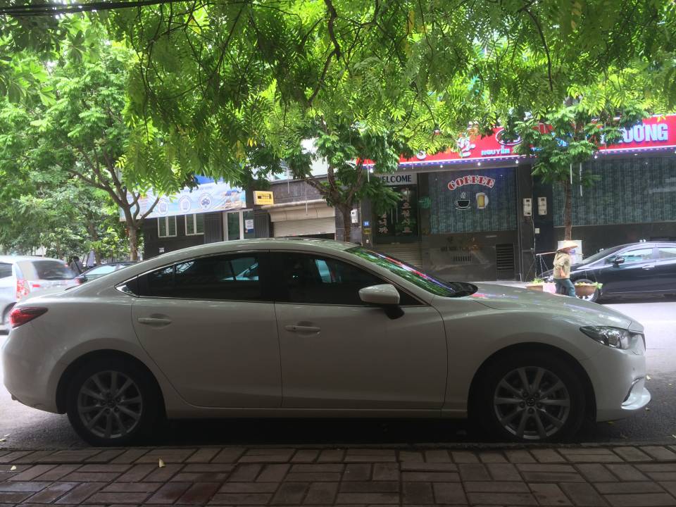

chả là em thấy cai đèn inding stop nó lúc được lúc không ,,,,,,, không biết do j hay tại để lâu ko s/d ắc quy nó ko đủ điện dẫn đến không cho chức năng này hoạt động ạ,
xin hỏi bác nào biết tư vẫn cho e
