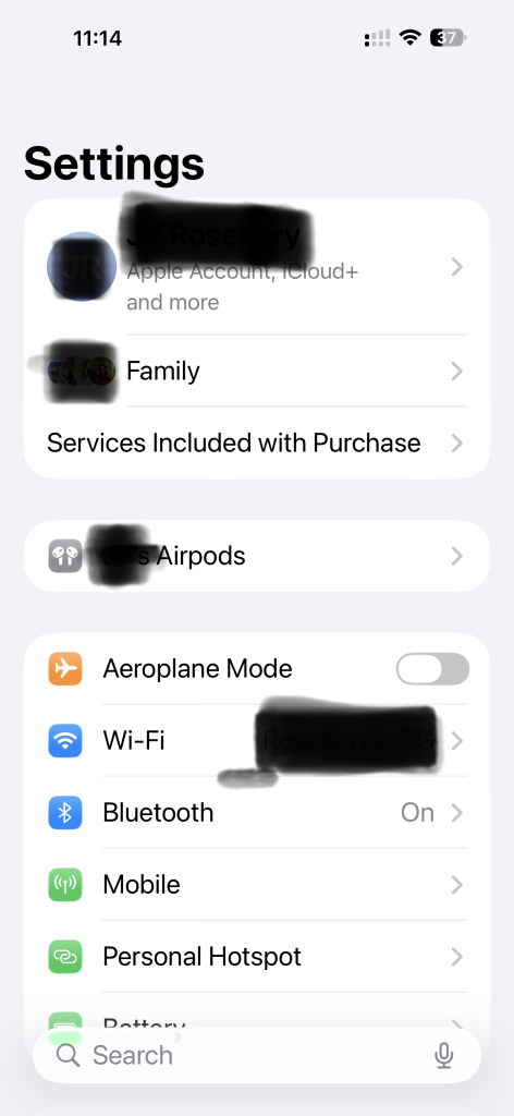

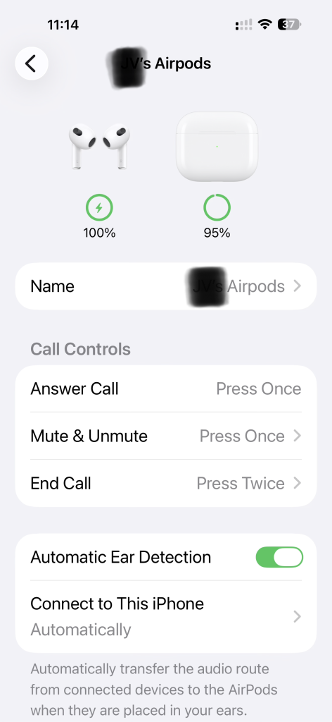

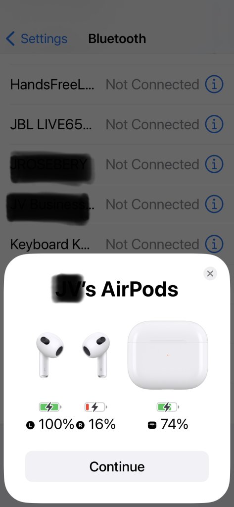

Cụ kết nối airpods lại với 12 Promax. Sau khi kết nối bluetooth thành công, cụ mở nắp hộp đựng airpods, trên iphone đã kết nối với airpods sẽ tự động hiển thị công cụ quản lý airpods. Bình thường công cụ này không hiển thị trong phần Settings của iphone đâu. Chỉ khi mở hộp đựng airpods thì công cụ này mới xuất hiện. Cụ nhấn vào công cụ này sẽ hiển thị thông tin của airpods bao gồm cả series máy, tuỳ chọn sử dụng, dung lượng pin. Bình thường dung lượng pin của cả 2 airpods sẽ ngang nhau, nhưng có thể do lỗi sạc, dung lượng pin của 2 airpods sẽ khác nhau rất nhiều.
Nguyên nhân có nhiều, nhưng cháu đã thử làm các bước như sau, chia sẻ với cụ:
1. Mang qua Apple Store/tiệm dịch vụ để họ reset lại. Ở Apple Store chuẩn họ chỉ chấp nhận reset cho các airpods có hoá đơn chính chủ. Nếu quá hạn bảo hành họ sẽ tính phí. Trường hợp airpods “nhặt được” hoặc mất hoá đơn họ sẽ không reset lại. Các tiệm dịch vụ có thể họ sẽ linh động hơn. Reset sẽ đưa airpods trở về trạng thái “nguyên bản”. Về sạc lại pin tình trạng hoạt động bất thường của airpods có thể sẽ chấm dứt.
2. 2 hốc sạc của hộp sạc bị bẩn, bao gồm cả mồi hôi dầu, vết bẩn không dễ nhìn thấy. Trường hợp này airpods không sạc được. Cụ lấy 1 cái tăm bông loại dùng để ngoáy tai chấm rất nhẹ vào tý cồn, rồi vệ sinh 2 hốc sạc. Rồi lấy tăm bông chấm nhẹ vài lần cho khô. Tiếp theo nhẹ nhàng dùng khăn sạch vệ sinh 2 cái airpods nhất là ở chỗ tiếp nối với 2 cái tai sạc bé xíu ở trong hốc sạc. Sau đó thử sạc lại.

Ảnh chụp công cụ quản lý airpods trên iphone:
Ảnh chụp cho thấy 2 tai nghe airpods có dung lượng pun khác hẳn nhau. Lý do là một bên airpods sạc không hiệu quả do hốc sạc tiếp xúc kém (bụi bẩn, mồ hôi…):
Thông số Pin airpods hiển thị sau khi được reset ở Apple Store và vệ sinh hốc sạc:
