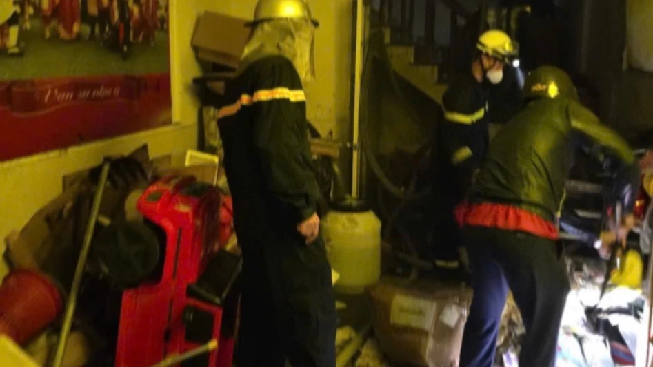

Vấn đề bây giờ là PCCC thôi, hôm qua nhà ngõ ngách chỗ định công lại vừa cháy, chết mất 3 người. Nếu bác chủ thớt đã xây và lại tính cho thuê phòng, liên quan đến tính mạng nhiều người thì em nghĩ cần làm triệt để vụ PCCC ngay từ đầu chứ không phải làm cho có kiểu trang bị vài cái bình với quả bóng. Kiểu gì với số lượng các vụ cháy nhà ngõ ngách ngày càng nhiều thì PCCC sẽ càng bị siết chặt là điều chắc chắn. Sắp tới tháng 7 này luật PCCC có hiệu lực em nghĩ sẽ phạt rất nặng những nhà cho thuê CCMN không đảm bảo PCCC. Khi mà phạt quá nặng thì những nhà không đủ điều kiện PCCC họ sẽ tự động dừng không cho thuê nữa vì tiền cho thuê không đủ trả tiền phạt.
