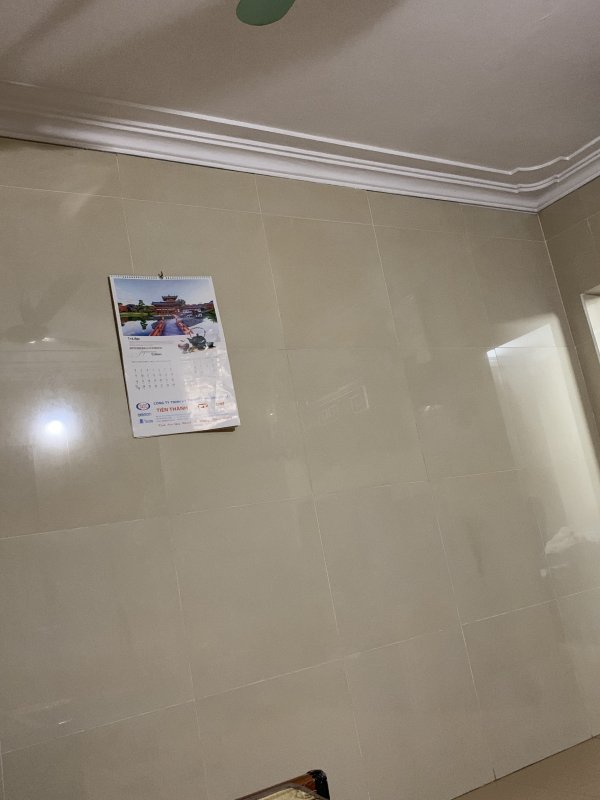

Chào CCCM
Chẳng là em đang ở chung cư của bản Mường .
Hiện nhà em đang dính ẩm mốc vậy .
Muốn tham khảo các cụ cách xử lý lâu dài
Giờ tường và bả sơn đã mốc , bở
Mà tiếp giáp phòng ngủ e là cái trục kĩ thuật nước dò chưa xử lý được .
Vậy e đăng lên đây nhờ CCCM có cách gì bày giúp em .
Tái bút: em ở CC VP3 linh đàm .
Cụ nào cùng toà thì rót em chén rượu nha
Ca này nặng đây, không phải ẩm mốc đâu mà là bị nước ngấm trong tường rôì, mà nhiều là đằng khác

Như các cụ trên đã nói: phải xử lý nguồn ngấm rồi làm gì thì làm. Tìm nguồn cụ nên mời thợ chuyên nghiệp đến, có khi phải đục , khoan nền, tường ra mới tìm đc nguồn.
Nhà em có lần bị ngấm tường cầu thang mà phải đục toàn bộ nền wc tầng trên nên kiểm tra, hóa ra mỗi cái cút nước ngầm bị rò ngấm qua sàn wc rồi xuống tường cầu thang.

chống thấm là một câu chuyện nan giải nếu không tìm ra được lý do.
E cũng từng ở chung cư bị thấm, loại nhà cc cũng ngon của tỉnh lẻ cơ đấy. nguyên nhân tại cái bồn tắm, mẹ cha chúng nó khi thi công chống thấm kiểu mẹ gì mà dỡ bồn lên, đáy toàn nước. Xác định được nguyên nhân cái em chống thấm ok ngay, ở cả đôi năm sau chẳng bị gì. Cũng tốn mớ nào là lật 2 sàn nhà tắm, lật sàn gỗ 1 phòng ngủ lát gạch, sơn lại phòng ngủ.,...
Nhiều căn xui còn bị thấm từ nhà trên xuống mới đau, mà xui nhà trên nó cho thuê nó cứ kệ mịa, đến khổ. Nay em cũng hơi khiếp chung cư nên vừa bán mịa đi ở thuê cho lành. Cứ thích căn nào mới thì thuê

Không cụ ạ. Nó là bức tường 20 mặt trước phòng nhà em. Ốp bằng gạch thẻ màu nâu nhưng có vẻ khi ốp bọn thợ nó làm không chuẩn (chắc không lót xi tinh/hồ dầu) nên kiểu mưa nó ngấm vào các kẽ. Chỗ ấy thì không có đường nước gì cụ ạ mà giờ bóc gạch ra thì cũng chết, tầng 4 lại không có mặt bằng để bắc giáo :(
À, đội chống thấm nó bảo phun vào mặt gạch ốp như phun thuốc sâu ấy cụ ạ.
Sotin hân hạnh tài trợ việc phun này.
Michael J
OF-461498
14/10/16
4,102
237,391 Mã lực
1. Đập ra xây lại, một bức tường nhỏ quá đơn giản - ưu điểm bền vũng mãi với thời gian.
2. Ốp cả tấm lên đến trần pvc hay gì là tùy cụ, ốp gạch nó phì ra giữa khe các viên sau cũng vẫn bẩn.
3. Đục ra trát lại coi như vứt đi - phí công.

Ốp gạch kín luôn

Ốp gạch kín luôn, ngon bổ rẻ cái ảnh chụp là nhà làm 9 năm rồi đấy ak

Không xử lý được nguồn thấm thì khắc phục bằng cách bơm keo tạo màng chống thấm cụ ơi. Nhiều chung cư khắc phục bằng cách này.

Cụ bóc kiểm tra lại xem, cũng có khả năng vữa bị sun phát hoá do cát nhiễm mặn.

E thấy nó sùi sùi lên xong móc hoa tuyết thì có phải như cụ nói k a
Và nếu vậy thì e cần trà lại tường rồi mới tính ốp pvc k

nhà em đã từng bị, đục dọc theo trục đường ống nước để dò chỗ bị dò nước, may mà tìm được ngay. Bác phải thế mới dứt điểm được

Cách duy nhất nếu (không đục ra) thì chỉ ốp gạch men hoặc tấm alu.

Nếu không thấy ẩm do thấm thì đúng đó cụ; xử lý đơn giản, bóc hết lớp vữa cũ ra, trát lại, sơn lót, sơn phủ cẩn thận là xong ah.

Tường bị dò ngấm nước từ trong ra thế này khó,không biết thấm từ trên xuống hay mối nối nào trong tường bị dò,phải tìm và xử lý được phần nước dò thì mới trị được,không dùng tấm lu ốp từ trên xuống dưới chống vã.

Nhà em bị giống nhà cụ chủ. Nước của khu WC thấm theo sàn lên.
Gọi thợ về bóc hết khu WC đi chống thấm từ đầu rồi ốp lát lại hết cụ ạ. Cụ không làm nó ngấm cả xuống nhà dưới, trần nó loang lổ ra cụ phải xử lý nốt cho cả họ nữa phiền lắm. Tốt nhất cụ làm trước Tết đi cho yên tâm.

Nhìn hình cụ chụp thì bức tường này tiếp giáp nhà vệ sinh. Có thể do rò rỉ ống cấp nước đi trong tường hoặc mạch gạch sàn hở, chống thấm không tốt dẫn đến nước thẩm thấu lên tường. Phương án là tìm nguồn rò nước thấm, khắc phục triệt để. Xây trát lại thì nên sử dụng vữa tốt trộn sika latex, sau đó quét thêm lớp chống thấm. Cụ nên tìm đơn vị chống thấm chuyên nghiệp về điều tra rõ nguyên nhân để xử lý. Không nên ốp gạch che đi vì bản chất nước vẫn thấm trong tường, dần dần không thoát được sẽ lan ra xung quanh gây ẩm mốc hại sức khỏe, hỏng kết cấu...

Cụ phải xem có đường ống nước bị ngấm thì xử lý đã sau đó róc vữa trát lại lót bên trong lớp vữa thật tốt truớc
