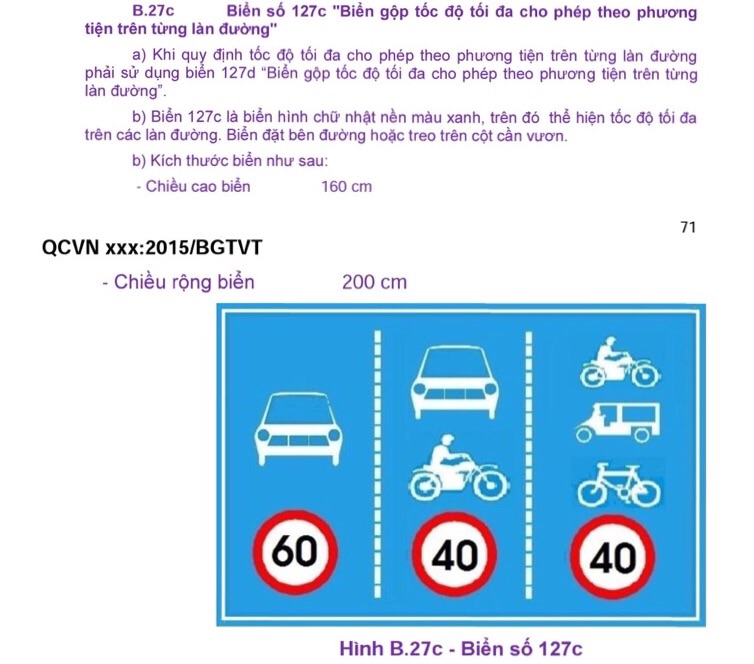

Nhà cháu sốc khi thấy biển này trong Dự thảo QC41
Nhà em thấy không vấn đề gì. Về mặt biển báo phải truyền đạt thông tin, biển này có thể hiểu được. Nhiều biển còn phức tạp hơn nhiều mà lái xe vẫn phải nhớ và hiểu. Ngoài ra biển dạng này tương đối tiết kiệm. Nếu muốn làm biển dạng long môn căng ngang tất cả các làn đường thì quá tốt, nhưng tốn kém và cứ qua ngã tư lại phải làm thêm 1 cái thì rất tốn và giải pháp biển gộp tương đối hợp lý. Ở nước ngoài em thấy họ cũng dùng các dạng biển gộp. Nếu biển gộp gây hiểu nhầm, khó đọc thì mới cần góp ý.
Dạng biển gộp này trước đây đã áp dụng rồi chứ không phải mới mẻ gì. Cầu Vĩnh tuy ở Hà Nội, rồi trong SG khá nhiều. Ví dụ đường tránh (QL1) qua tp HCM là có biển này

Em xin góp ý kiến nhỏ của e về biển gộp cũng như 1 số ý kiến khác :
1. Biển gộp bắt buộc phải treo trên giá long môn, ở đầu các đường cao tốc tiêu chuẩn, hoặc trục đường chính, mỗi chiều có 2-3 làn trở lên, để lái xe từ xa đã nhìn thấy biển. Chứ các cụ treo các loại biển này ở trong phố đường nhỏ hoặc các đoạn đường ít làn, em e là không hợp lý, không có tác dụng. Đường nhỏ đường đông, có thời gian nhìn biển đã tốt, còn thấy hay không thấy biển nó lại là chuyện khác, các cụ lại tương cho cái biển gộp, nhớ sao nổi thông tin khi mà vẫn phải căn lách xe mà đi ?
2. Biển gộp e định nghĩa là kết hợp các loại biển báo trên một biển, giúp tiết kiệm chi phí, đảm bảo mỹ quan, nhưng có bị trùng lặp với Chương 3, Điều 21.4 QCVN về "Sơ đồ kết hợp các loại biển báo trên một cột" hay không ? Nếu trùng lặp, thì nên chọn 1 hay cả 2, và khi nào thì chọn 1, khi nào thì chọn 2 ? Theo quan điểm cá nhân em, bỏ loại biển gộp hình chữ nhật này đi, muốn gộp thì thực hiện theo cách treo chung 1 cột, bằng các biển với QC đã có là tốt nhất, hợp lý nhất. Như vậy thích treo thì treo, thích cắm thì cắm. Khi đó mình chỉ cần xem xét lại vị trí ưu tiên của biển trên 1 cột gộp. Kiểu như biển ngoài cùng bên trái, trên cùng bên trên ... abc abc là biển có nội dung truyền tải quan trọng nhất. Việc này lợi ích là ... làm 1 lần duy nhất, về sau muốn gộp hay gì cứ thế mà làm, không phải xem xét lại nữa. Chứ cái biển gộp xanh hình chữ nhất kia, e thấy vừa tốn kém (diện tích sắt, đinh vít sơn nhiều hơn, công làm các loại gộp khác nhau), xog kéo theo lại là 1 cơ số QC đi kèm để cho nó sử dụng. Nào là cao bao nhiêu, kích thước biển bao nhiêu, được gộp các thông tin gì, biển đặt theo vị trí nào thì là vị trí ưu tiên nhất, tùm lum abc cả lên.

Ý kiến cá nhân nhà cháu như sau:
Chúng ta không được phép tự đưa một số biển gộp hình (hình chữ nhật, nền xanh, có hơn MỘT ký hiệu trên một biển) vào nhóm biển báo cấm và biển hiệu lệnh, như trong Dự thảo QC41 lần này, vì các biển gộp hình này sai hoàn toàn so với quy định hiện hành về biển báo cấm, biển hiệu lệnh nêu trong Công ước Viên 1968 về Biển báo và Tín hiệu đường bộ mà VN có nghĩa vụ tuân thủ với tư cách của một Bên Ký kết Công ước
Lý do:
Công ước Viên quy định:
1- "Khi trong Công ước này miêu tả một biển báo, ký hiệu hoặc vạch kẻ nhằm biểu thị một quy định cụ thể, .... Các bên Tham gia Công ước phải áp dụng (...), không được sử dụng bất kỳ biển báo, ký hiệu, vạch kẻ nào khác nhằm biểu thị (cùng một) quy định đó hoặc truyền tải (cùng một) thông tin đó (Khoản 1 (a ) (i), Điều 3, xem Hình #1 ở còm tiếp theo)
Việc Dự thảo QC41 đưa ra một loại biển mới, chỉ nhằm quy định lệnh cấm vượt quá tốc độ tối đa cho phép, mà không sử dụng biển C, 14 nêu trong Công ước Viẻn ( tương đương biển 127 trong luật Vn) là vi phạm Khoản 1 (a ) (i), Điều 3 này.
2-
a- "Khi trong Công ước này không miêu tả một biển báo (...) nhằm biểu thị một quy định cụ thể, (...) , Bên Tham gia Công ước có quyền sử dụng biển báo hiệu, ký hiệu hoặc vạch kẻ bất kỳ họ muốn, miễn là biển báo hiệu, ký hiệu, vạch kẻ đó không được dùng với ý nghĩa khác trong Công ước này và miễn là việc sử dụng như vậy phù hợp với hệ thông biển báo quy định tại Công ước này (Khoản 1 (a ) (i), Điều 3, xem Hình #2 ở còm tiếp theo)
b- "Các biển báo cấm và biển hạn chế có hình tròn; đường kính không được nhỏ hơn 0.60 m (...)"  (Phần C 1.1, trang 38).
c- "Biển hiệu lệnh phải có hình tròn, trừ biển D, 10 nêu tại điểm II, khoản 10 của phần này là có hình chữ nhật; đường kính của biển không được nhỏ hơn 0.60 m" (Phần D 1.1, trang 43, xem Hình #3 ở còm tiếp theo);
Việc Dự thảo QC41 quy định thêm các biển báo gộp hình, hình chữ nhật nền xanh vào nhóm biển báo cấm (các biển 127 b, c, d) và vào nhóm biển hiệu lệnh (các biển từ 403 đến 415, 411, 420, 421)  là vi phạm các quy định nói trên của Công ước Viên.
3- Công ước Viên cũng quy định, trong khoảng thời gian 4 năm các bên tham gia Công ước phải Thay thế các biển báo có đặc tính giống các đặc tính nêu trong Công ước nhưng có ý nghĩa khác với ý nghĩa quy định trong Công ước (Khoản 2, Điều 3, xem Hình #2 ở còm tiếp theo);
Việc Dự thảo QC41 lần này dự kiến sử dụng các biển hình chữ nhật nền xanh, là các biển có đặc tính giống các biển chỉ dẫn thông tin và các biển có quy định riêng nêu trong Công ước, để làm biển báo cấm và biển hiệu lệnh, là không đúng quy định tại Công ước Viên, thuộc sự điều chỉnh của Khoản 2 Điều 3 Công ước Viên nêu trên.
Dù có được QC41 ghi trong nhóm biển báo cấm, biển hiệu lệnh, dù có được gắn trên đường chăng nữa, nhưng theo quy định tại Khoản 2 Điều 3 nói trên, trong vòng 4 năm tới nước ta cũng phải có nghĩa vụ dỡ bỏ các biển báo gộp hình (hình chữ nhật hoặc vuông, nền xanh) được chúng ta tự quy định có chức năng sai với quy định trong CƯV, nếu không muốn bị coi là một quốc gia không tôn trọng các điều ước mình đã ký kết.

Em có mấy ý liến đã gửi BGTVT:
1/ Đề nghị không áp dụng biển báo gộp (ví dụ biển báo 127) trong khu dân cư vì ở những nơi đó, mật độ giao lộ cao, phân làn theo phương tiện chỉ gây xung đột khi chuyển hướng mà thôi. Việc gộp quá nhiều thông tin trên 1 bảng không đủ thời gian để lái xe kịp ghi nhận vì còn phải theo dõi tình hình giao thông xung quang mình.

Em góp ý duy nhất là làm rõ cái loại "phải theo" thành "nên theo" và cấm, chứ 1 rừng biển xanh, lọt 1 biển "phải theo", rồi ko thể theo được (ví dụ phân làn ô to, xe máy) em xem hết thế quái nào được?
