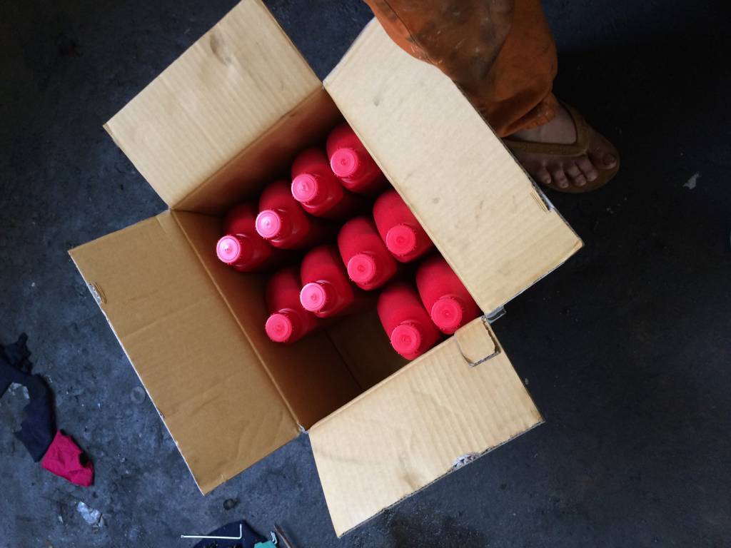

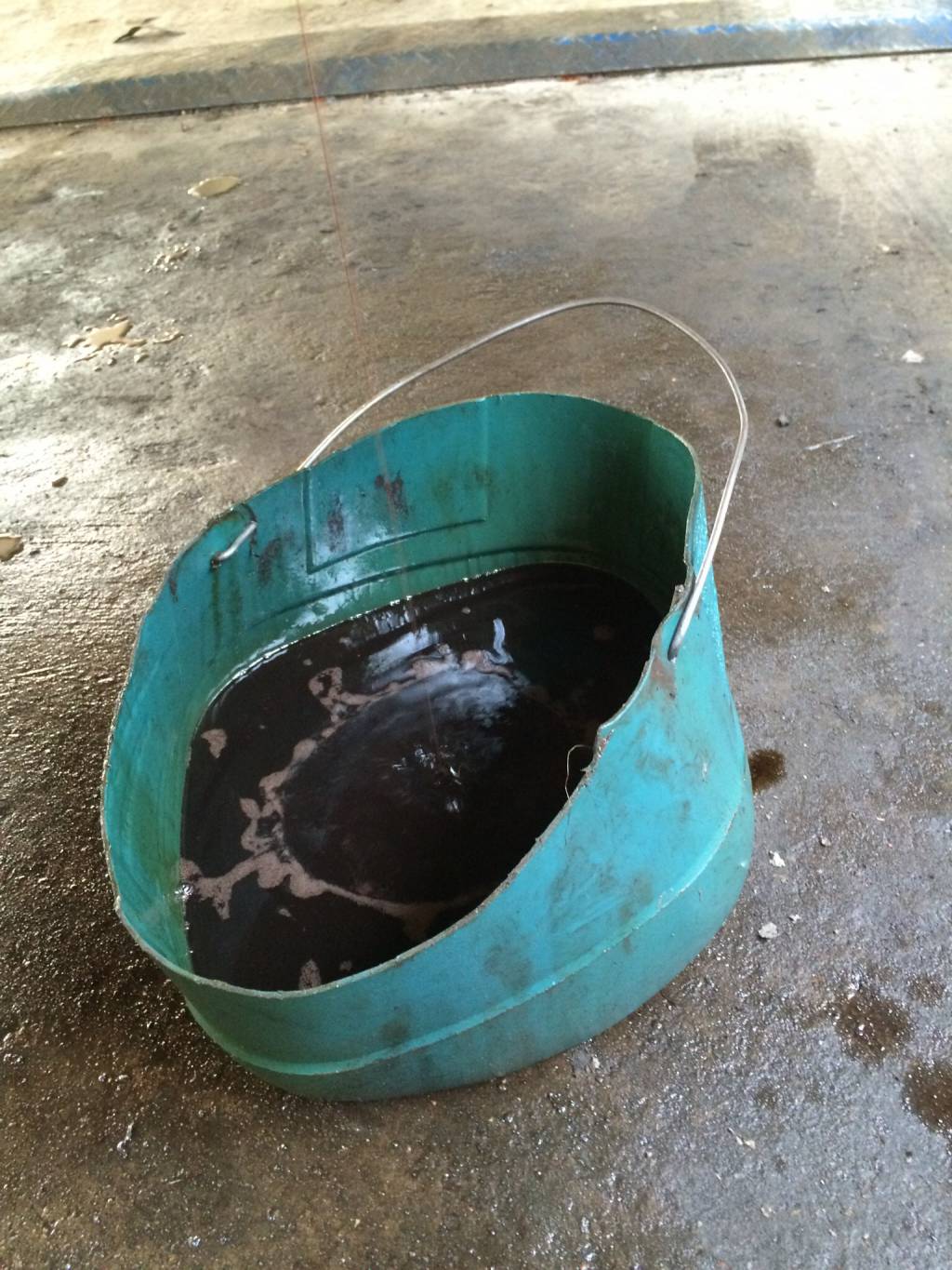

Xe em 4 vạn 2 hôm nay mang qua cho chệ [@vietvoiz;7990] thịt luộc :D
Dầu cũ loãng và đen xì dư lày
Dầu ăn được chuẩn bị đây 10 chai ( Xúc cả trong hộp số cho sạch sẽ)
Các cụ nhà mình đi CDX thì nên thay sớm cho yên tâm, cảm giác thế nào em sẽ thông báo sau :D
