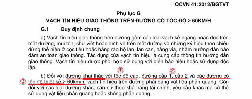

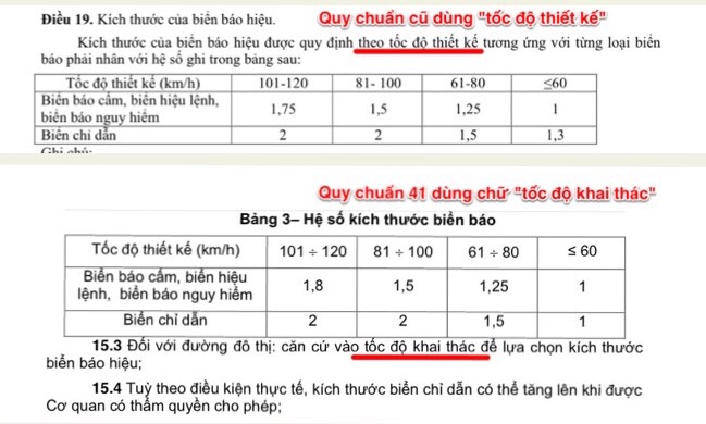

Cả 2 kụ đều chưa chính xác ợ.
Nói chính xác hơn, thì QC41 đã bị loạn ngôn từ, mất định hướng về việc phải dùng loại tốc độ nào trong các văn bản pháp quy. Chứ không còn dùng chữ "tốc độ thiết kế" làm chuẩn như trước nữa.
1- Tại "Điều lệ BHĐB" cũ, tức là 22TCN 237-01, các bác nhà mình đã từng quy định "tốc độ thiết kế >60 km/h", "tốc độ thiết kế ≤60 km/h"
Nhưng sang QC41 thì các bác ấy đã bỏ 2 chữ thiết kế đi. Nhưng bỏ không triệt để, chỗ bỏ, chỗ quên (xem Hình #1).
2- Tại điểm 15.3, đối với đường đô thị, Quy chuẩn cũ "căn cứ vào tốc độ thiết kế", nhưng tại QC41 đã đổi sang "cần căn cứ vào tốc độ khai thác" để lựa chọn kích thước biển báo cho phù hợp (xem Hình #2).
3- Tại Phụ lục G thì dùng chữ "đường KHAI THÁC với tốc độ cao, đường cấp 1, cấp 2, đường có tốc độ thiết kế >60 km/h" để lựa chọn vạch kẻ đường phù hợp (xem Hình #3)

Hình #1:
Hình #2:

Cụ mở cái phụ lục G Quy chuẩn 41 ra mà xem. Tiêu đề nó ghi là "... tốc độ > 60" nhưng ở ngay bên dưới, chỗ mục b nó lại ghi là "... tốc độ thiết kế > 60". Chỗ thì ghi "tốc độ", chỗ thì lại "tốc độ thiết kế" là sao???
Còn nữa. Giả sử cụ đang đi trên cao tốc (80 km/h). Đến 1 đoạn nó hạn chế tốc độ 60, rồi 40... Vậy em hỏi cụ: trước và sau cái biển 60 ấy trên đường nó kẻ sơn theo 2 kiểu khác nhau ah? Ko chỉ vạch sơn mà cả biển báo nữa: biển báo ở đường 80 có kích thước > ở đường 60 cụ nhé!!!
Túm lại, em vẫn cho rằng cái đầu mục của phụ lục G,H đó nó ghi thiếu chữ "thiết kế"
