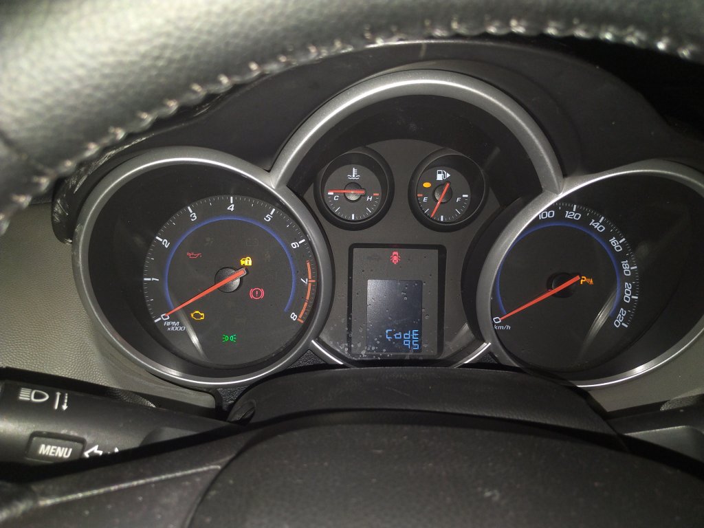

Hiện nay em đang có vấn đề xin dc các ac và các bác hỗ trợ, em bật công tác ( không đề nổ) để sáng các đèn báo trên taplo ( cho xe chạy check engine) thì không thấy báo hết đèn & báo mã code 95 ( theo em tìm hiểu là cần bảo dưỡng túi khí ). không biết xe em còn bị gì không sao đèn không hiện hết ạ.

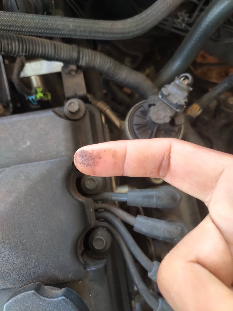

Cám ơn Bác rất nhiều, mình ở sài gòn lấy xe qua chỗ người quen của 1 gara, tìm hiểu thêm và kiểm tra lại thì thấy đầu máy có dấu hiệu đổ nhớt, mình mới đi dc 500 KM ( lần đầu tiên khi lấy xe) có hình ảnh mình chụp lại chút úp bác tham khảo,mình đi xe 2016 LT ko biết có lợi xăng ko khi mở máy chỉnh trong taplo để 11.5l/km , về xe cộ mình chỉ biết số 0, đọc dc những lời của Bác thấy mát lòng ghê, có người giải đáp thắc mắc .
Xì nhớt gioăng dàn cò đó cụ, cái này là đặc sản của Cruze 🤣. Nắp dàn cò bọn này làm bằng nhựa tổng hợp nên ở môi trường nhiệt đới chóng lão hóa hơn nắp bằng kim loại tổng hợp. Chỉ bị mỗi cái này thì cụ ra gara kia bảo họ thay cho cái khác, ko đến 500k đâu, 1-2-3 vạn sẽ lại xì ra thôi, lại thay 🤣. Em chạy 6 vạn thay 3 lần rồi , hôm rồi lại thấy lem nhem phát hờn 😂. Chủ yếu là kiểm tra kỹ lại xe xem có bị lỗi gì không, có bị cắt đồng hồ báo lỗi gì không, có bị đâm đụng hay ngập nước gì không, chiều nay em xuống chụp lại ảnh báo check xe em này , 214 không khác 216 nha cụ, chỉ khác ít form dáng cản trc + cản sau + đèn hậu thôi + đời xe cụ có Abs, xin nhan tích hợp trên gương. Máy + nọ kia vẫn thế .hihi
Ps: xăng cộ nếu chạy quen chân và xe không lỗi thì đường trường 6-7l, hỗn hợp 8-9l. Kẹt xe đương nhiên 13-14l, em cũng hay chạy nội thành Hà Nội kẹt xe suốt ngày mà 😁

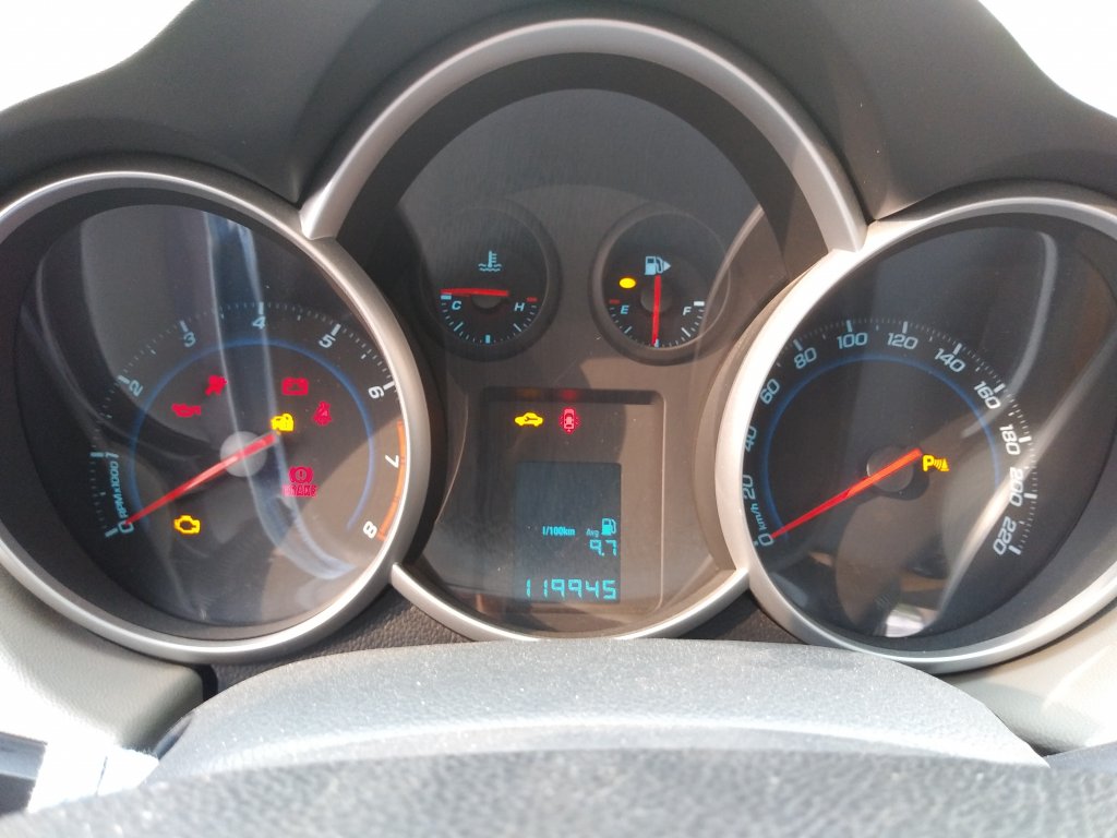

đây là hình bật công tác nhưng không báo như bác
Của cụ bị mất đèn túi khí, mất đèn dây an toàn, mất đèn báo cục nạp điện (máy phát). Đèn công tắc chân phanh nữa thì phải. Đi gara cắm máy check đi cho lành cụ ạ. Nhiều thợ chuối lắm, bị lỗi mà ko sửa sẽ ngắt đèn hoặc câu sang đèn check khác. Cụ đi check tử tế lại, nếu ko bị lỗi quá và chấp nhận dc thì đi bảo dưỡng lại tổng thể đi cho yên tâm cụ ạ, lưu ý nhất đường nước mát cho em
Hi vọng nó chỉ bị lỗi xì xằng gì đó chứ chưa bị đâm bung túi khí. Hi vọng thế

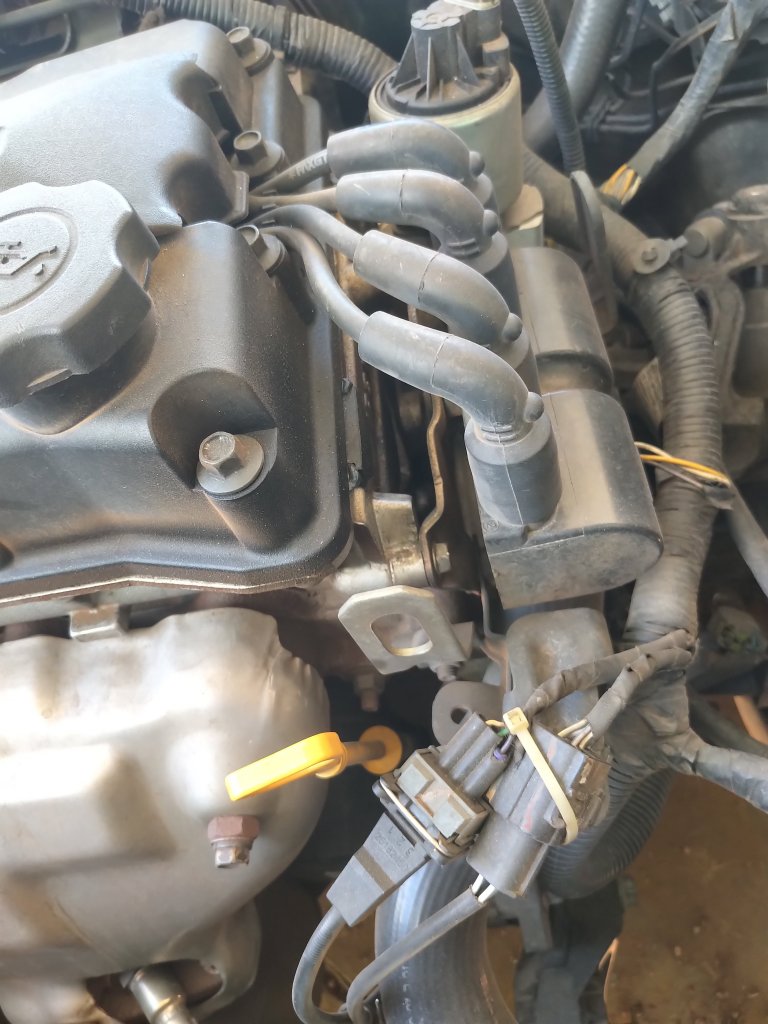

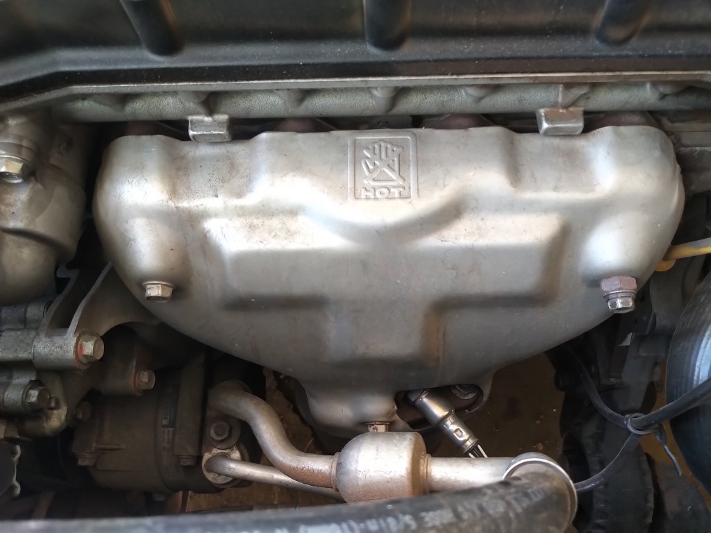

đây là hình mình chụp thêm vị trí chảy nhớt, mình ko rành về máy lắm .
Chắc dầu từ gioăng dàn cò để lâu nó thấm lung tung sang thôi. Hi vọng thế vì em nhìn cũng ko có rõ . cụ lấy giẻ lau sạch đi xem nó có thấm ra nữa ko, chỗ cụ khoanh nó là hộp số đấy, bên trên sẽ có dây đi số + dây côn chụm vào phía trên đầu chỗ cái cần gật gù chạy số. Lại chảy cả dầu chỗ ấy nữa thì nhọc 😂
