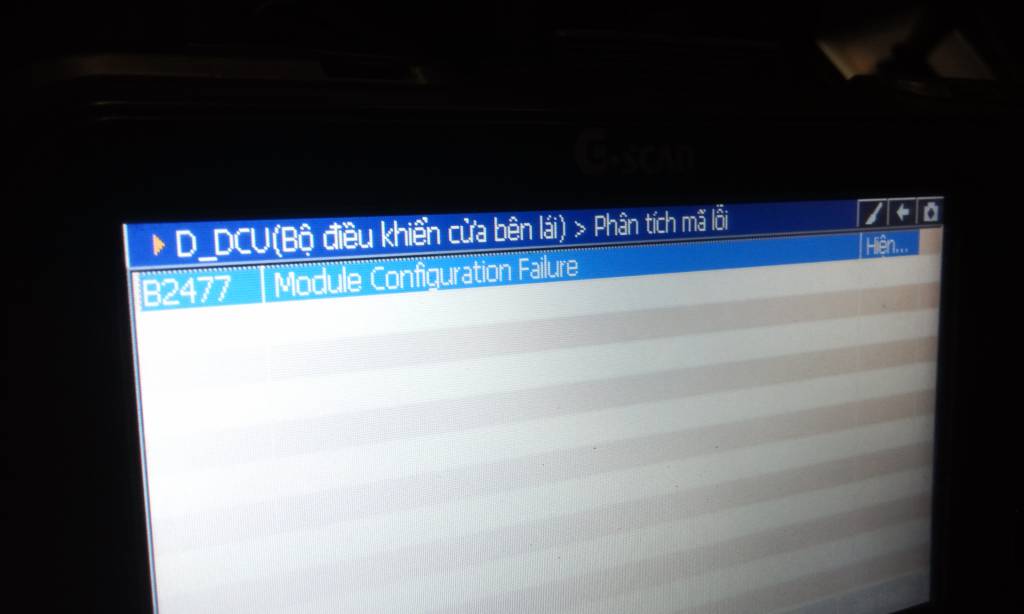

Chào các bác. Tình hình là em mới mua 1 con FF đời 2006 còn khá. hôm qua đi bị ngay lỗi bấm khóa cửa xong ngứa tay kéo thử cửa sau bên lái thì thấy mở được luôn trong khi đó các cửa khác vẫn khóa bình thường. đem xe xuống gara quen nhờ xem hộ thì thợ phán hỏng khóa cửa. đè ra tháo lắp gì đó hết 7 lít thì thấy khóa được. mang xe về chạy thì thấy đèn engine sáng. lại xuống cắm máy kiểm tra thì máy phán xe này sử dụng chìa khóa không đúng (xe ăn cắp) trong khi chủ xe cũ em biết gốc gác là mua xe từ mới và chỉ mình anh ấy chạy thôi, đến em mới là chủ thứ 2. Các bác dùng FF đã bị như thế này bao giờ chưa chia sẻ em chút kinh nghiệm đối phó tình huống này với vì cái đèn engine cứ sáng mãi đi rất bị tâm lý. em kính 1 ly các bác
Do can thiệp vào điện ko đúng cách khi thay khóa. Cụ reset lại bằng cách tháo cọc âm ắc quy ra rồi lắp lại. Nếu vẫn báo, thì khả năng cao thiết bị đã lắp ko đúng loại, bắt lắp lại. Ko đc nữa thì mang vào thay trong hãng, đắt hơn nhưng yên tâm.

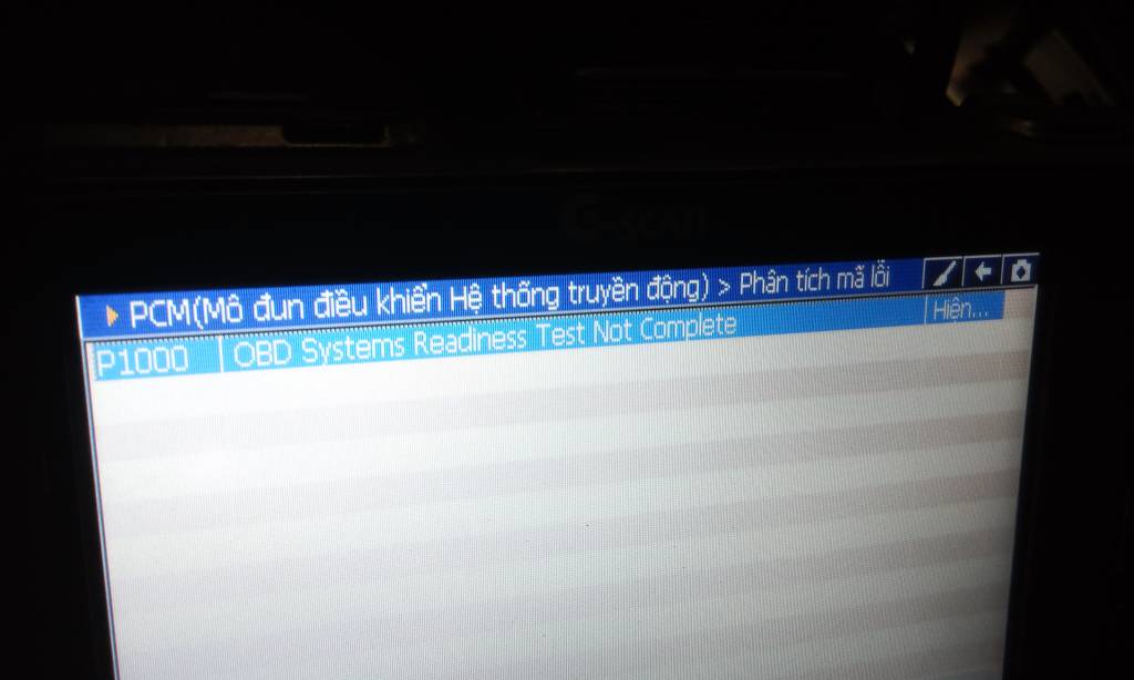

Trên mặt tablo cứ có 2 đèn tròn 1 vàng 1 đỏ sáng. rồi báo lỗi lung tung. chân ga thì cứ cà giật cực kỳ khó chịu. Giúp em với

cái đèn vàng là báo lỗi trợ lực lái, nhưng dòng FF hay báo lỗi này không chính xác lắm, cụ thể là nhiều lúc accu bị yếu thì xe cũng báo lỗi này khi mới khởi động, nhưng trợ lực vẫn hoạt động bình thường. Còn đèn đỏ kèm theo hiện tượng giật giật như bác miêu tả khả năng lớn là hỏng cảm biến bướm ga. trong hãng không rõ có bán riêng cảm biến này không (khoảng hơn 1 triệu), nhưng nếu thay cả bướm ga cũng chỉ hơn 3 triệu. Hai địa chỉ e recommend bác tới làm là bác Hà Grand ở Mỹ Đình hoặc Ford Thủ đô ở Giải Phóng (gặp cậu Hoàn thư sinh, đeo kính cận). Đây là hai địa chỉ em thấy hài lòng nhất khi làm xe cho em.

Lôi P1000 lỗi mạc định e gặp trên nhiều xe mới r,xe cụ đang báo lỗi mạch vào cảm biến của hệ thống lái . lỗi động cơ trên có thể chỉ là đi kèm .

Báo cáo các bác. Hôm nay em cho xe đến hãng kiểm tra và sửa chữa những lỗi đã trình bày. nháy cậu thợ cả ra thì thầm một lúc. Kết quả em phải thay 1 quả rô tuyn lái ngoài, 4 buzi, 1 cảm biến bướm ga, vệ sinh giắc cảm biến góc lái, vệ sinh bướm ga. phát hiện đài theo xe đã bị thay vì nhập code trong cốp không nhận dẫn đến điều khiển âm thanh trên vô lăng không phản hồi. phát hiện thêm 2 quả láp sắp sửa ra đi nên khi vào cua hết lái phát tiếng kêu cành cạch. tổng thiệt hại hết 3 củ. Sau khi nhận xe ra về đèn check engine lại sáng - kết quả hỏng cảm biến góc lái. em không quay lại nữa vì chán
