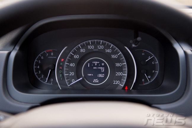

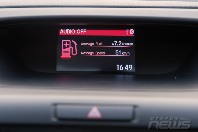

Ủa, hình như cụ mô kích nói là cái dải báo xăng 0 - 10 - 20 cơ. Chứ còn 2015 của e ở màn hình Imid thì hiển thị l/km lâu rồi mà. Nhưng e chưa thử chỉnh tốc độ trung bình thay cho quãng đường còn lại.
Ah mà các cụ cho e hỏi cái tiêu hao nhiên liệu trung bình kia là trên toàn quãng đường (trip A) hay chỉ trong 1 khoảng gần nhất nhỉ. Chứ e thấy xe e đi 80km rồi, đang từ khoảng 7,0l tăng 1 phát lên 9,7l dù đi thêm có mấy km trong Tp :D
Có luôn cho cụ đây:

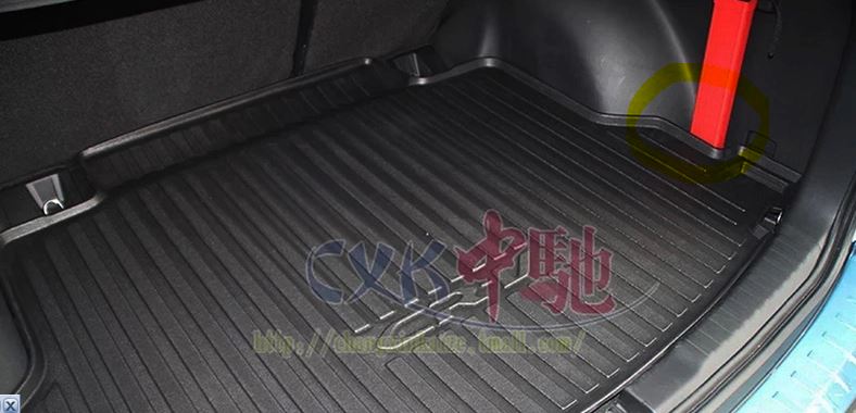

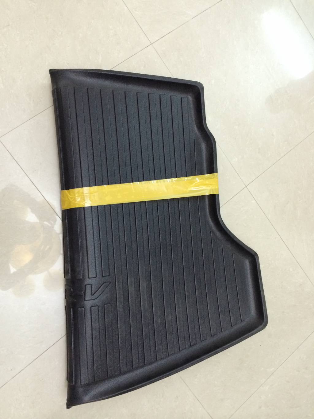

Vụ lót cốp này em trả lời anh Vinh [@Sóc nhỏ;34490] rồi mà
Vì hàng lót cốp VN đa phần là xuất xứ TQ, xe bên TQ nó có cái búa ở bên cạnh phải, nên lót cốp nó sẽ bị hõm mất 1 góc nhỏ bên phải
Chỗ cái búa đỏ đỏ đây ạ
Em hiện tại có 1 cái lót cốp ko bị khuyết góc phải này, cái này lắp vào sẽ vừa. Cốp 2013 và 2015 ko khác gì nhau cả ạ

Cái này chăc ok đấy
