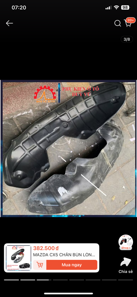

Xe e Cx5 2014. Lúc trước vị trí này có tấm nỉ mà lâu ngày nó hư nên e tháo ra. Giờ thấy lộ ra mấy đường ống như này thì có nên mua tấm khác lắp vào lại k ạ.
Nếu lắp nên lắp loại nào nhờ các bác tư vấn giúp e với. Thấy mấy đường ống đó ko biết để vậy đi nước, đất dính vào có ảnh hưởng gì ko

Kinh tế nhất là lên shoppe mua mấy cái vè chắn bùn thiết kế cho đời này = nhựa, ưu điểm là rẻ( tầm 2-400k/tấm), bền hơn nỉ và không bị xệ, ngấm nước.
Nhược điểm là cách âm không tốt = nỉ(nhưng vẫn hơn không có), có thể mua thêm mấy tấm bông tiêu âm 3M tầm vài chục nghìn dán vào mặt trong để cải thiện

Mẫu này phải k bác. Nếu ko lắp để vậy có ảnh hưởng gì ko nhỉ

Nó đó bác, mua đúng đời xe mình là đc.
Không lắp thì bùn đất đá văng nó văng lên gầm tôn của xe, ồn hơn và dễ bẩn hoặc sét gầm lốp, xui xui thì móp ống, còn bình thường thì không sao.
Nhưng nên lắp, nsx ngta đã thiết kế ra là có lý do cả rồi

Ok bác. Để e đặt lắp vào. Xe vừa lấy lại nên ko rõ lắm
