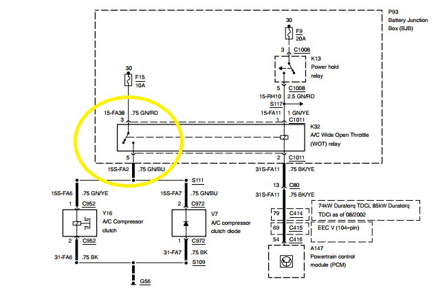

Em xin phép các cụ, em đánh dấu để khi cần còn đọc.
Đây bác:
Nếu bác muốn test nguội để đảm bảo không phải ly hợp không đóng do PCM bác tắt máy, mở hộp cầu chì trong khoang động cơ (nằm gần acqui), rút relay A/C ra, lấy một đoạn dây điện ngắn rồi thử nối tắt chân 3-5 của relay xem ly hợp có đóng không.
