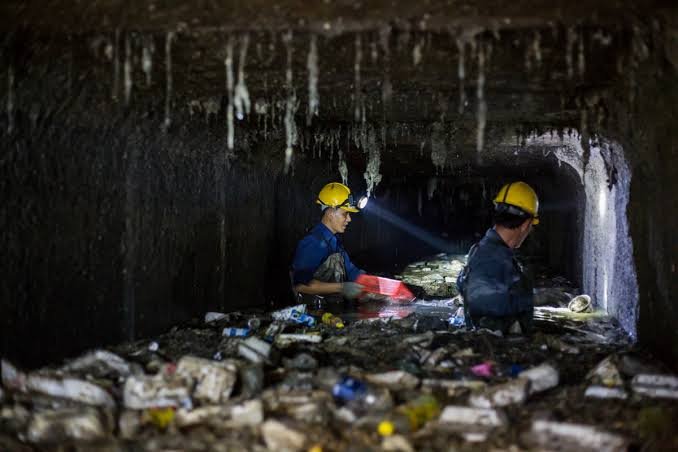

Theo e do nhu cầu kiếm sống, dân tứ chiếng nhập cư về HN ngày càng nhiều làm cho HN ngày càng trở nên đất chật người đông! Trời mưa gió thì phần lớn ko ai ra đường mà nằm nhà lại ăn lắm ị nhiều dẫn đến tắc cống làm nước thoát không kịp xảy ra ngập úng thì phải :))

Dân số tăng trong khi hệ thống thoát nước không nâng cấp , sử dụng đúng cách . Các tuyến thoát nước dọc phố nó có các tấm panel thủng lỗ hay song sắt để thoát nước thì toàn rình bịt lại . Xây nhà , chung cư rõ lắm trong khi hệ thống thoát nước chỉ đảm bảo cho dân số thời 199x . Đơn cử như khu nhà tôi chưa bao giờ ngập mà giờ mưa cũng ngập đến nửa bánh xe máy . Chưa kể nhiều khu mới giờ không làm hệ thống thoát nước tổng để nước mưa tràn ra đường
