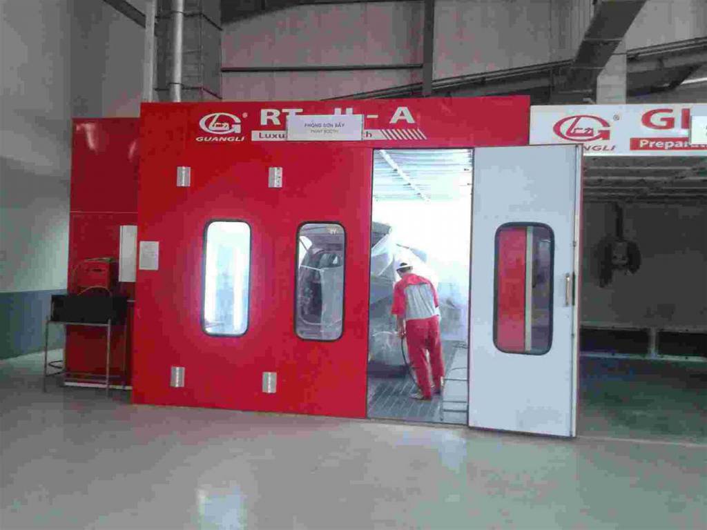

PHÒNG SƠN Ô TÔ NHANH:
- Tiêu chuẩn Châu Âu (CE)
- Hãng sản xuất: Guangly/Ritian
- Xuất xứ: Trung Quốc
phòng sơn sấy ô tô trung quốc ritian xe ô tô du lịch
Mặt trước phòng sơn sấy ô tô Ritian loại dành cho xe du lịch.
Thông số kỹ thuật:
- Kích thước bên ngoài: 7.1 x 3.7 x 3.2m
- Kích thước bên trong: 6 x 3.48 x 2.7m
- Hệ thống hút khí, bụi: Công suất 5.5KW, Lưu lượng gió 18000M3/h
- Tổng công suất khoảng 7Kw
- 2 điều khiển cửa gió tự động bằng mô tơ điện để cân bằng áp suất.
- Tấm tường được thiết kế bằng vật liệu EPS độ dầy 50mm bên ngoài được bảo vệ bằng hợp kim chống gỉ sét.
- 02 Rèm phía trước màu cam trong suốt
- 04 Rèm 2 bên màu cam/trong suốt
- Hệ thống đèn chiếu sáng 2 dãy gồm: 8 máng và 32 bóng đèn 1200mm x 40W.
- Không khí hút vào qua lớp lọc trần và thải ra ngoài qua lớp bông thủy tinh dưới sàn.
- Điện áp nguồn: 380V/50Hz/3PH
(Kiểu nền móng hút âm sàn có dạng 2 hàng ghi theo bản vẽ thiết kế)
PHÒNG SƠN Ô TÔ ĐỒNG BỘ CHẤT LƯỢNG CAO:
-Tiêu chuẩn châu âu CE -Hãng sx: Guangli/Ritian – TQ
- Model 2012 nâng cấp chất lượng:
- Khung cửa tăng cứng tiêu chuẩn Italy
- Đồng hồ báo áp suất theo tiêu chuẩn Châu Âu
- Mầu tiêu chuẩn: Cam, xanh, đỏ
Thông số kỷ thuật:
- Tốc độ gió đạt 24.000 m3/h
- Bộ cấp khí, công suất mô tơ: 2x4Kw
- Bộ hút công suất mô tơ: 1x4Kw
- Kích thước trong lòng: DxRxC:6.9 x4.0x2.7m
- Kích thước bên ngoài: DxRxC: 7x 5.4x3.3m
- Kích thước cửa chính: RxC:3.0x 2.7m
- Kích thước cửa phụ: R x C: 0.65x2.55m
- Đầu đốt RIELO-Italy
- Nhiệt độ sấy max: 80oC
- Tường dầy 50mm, sơn tĩnh điện, phủ polyme
- Đèn trần mỗi bên 12 bóng loại 1.2m
- Đèn sườn 2 dẫy, tổng 16 bóng, loại 1.2m thiết kế đứng
- Bảng điều khiển chương trình đặt nhiệt độ sấy và thời gian sấy.
- Hệ thống thoát khí thải phía hông buồng sơn

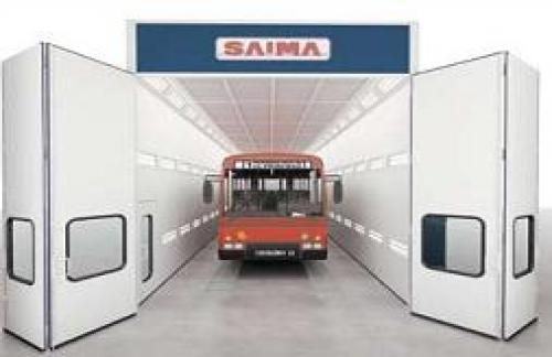

PHÒNG SƠN XE TẢI VÀ XE BUÝT:
Phòng sơn sấy xe ô tô tải Trung Quốc Ritian.
Thông số kỷ thuật:
-Kích thước bên ngoài
(DxRxC):12.1x5.8x4.0 (m)
-Kích thước trong long: (DxRxC):12x4.5x3.5(m)
-02 bộ cấp khí(2 sets): 2x7.5kw
-02 Bộ cấp nhiệt: Rielo –Italy
-Lưu lượng khí: 2x48000 M3/h
-Hệ thống lọc toàn trần
-Hệ thống lọc sàn 1 dãy trung tâm
-Cửa phụ cho thơ
-Bảng điều khiển tự động
-Nhiệt độ sấy 80ĐộC
-Hệ thống đèn trần 2 dãy
