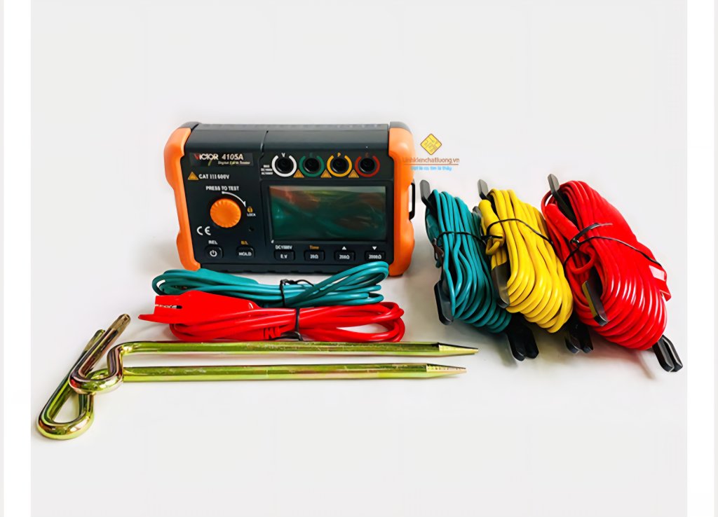

Vậy cụ rành òi. Thôi thì cụ chỉ cách đo, có cách nào dùng đh vôm đo và đo vào đâu nữa cụ? Tròn như quả trứng là được òi.
Em nghe nói thôi ạ, đo được 4om là chuẩn, và đạt được thì dễ òm cơ hicccc.
Cái teromet nó trông như này
giá bán chừng vài triệu, nên chỉ những nơi chuyên nghiệp mới có, thường là các cty điện lực hoặc các cty xây lắp cơ điện, tìm trên mạng cũng có một số địa chỉ nhận thầu đo đạc . Còn tại sao ra giá trị điện trở nối đất toàn hệ thống là 4 ohms, giá trị nối đất của nhà là 30 ohms thì là một bài toán kỹ thuật chuyên ngành phức tạp mà các chuyên gia tốn khá nhiều công sức mới đưa ra được .

Đo được 30 ôm, chính xác là điểm nào với điểm nào cụ?

Cụ giải thích cái chân thứ ba hay quá, em cứ hay thắc mắc là chân phụ phải...ngắn cho thuận thiên chứ hehe.
Giá trị điện trở nối đất 30 ohms có thể hình dung là điện trở của khối đất bán kính khoảng chục mét bao xung quanh cọc nối đất, tức là toàn bộ đường đi của dòng điện từ cọc tản ra cho đến khi điện thế bằng không.
Nguyên lý của cái teromet là nó phóng một dòng điện vào cọc nối đất, rồi dùng thêm hai cọc phụ để đo cường độ dòng phóng I và điện áp phóng U; chia U/I thì ra điện trở, rất đơn giản. Nhìn hình chụp, cụ thấy nó có hai cái cọc phụ và mấy cuộn dây là vì thế.
