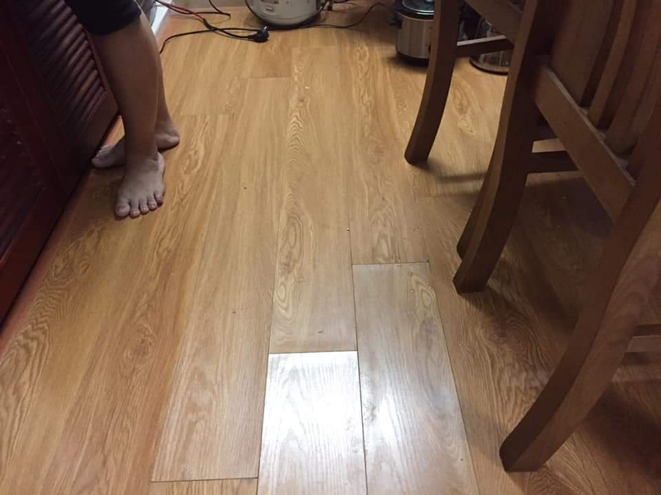

Đội quân ta cho em hỏi với, em sẵn rượu đáp lễ ạ ;))
Nhà chung cư bị thấm nước dưới sàn gỗ gây hiện tượng cong, vênh. Nếu ko thay mới thì cách xử lí ntn đây các anh nhỉ? Ông anh kêu đi cứ ộp ộp khó chịu.
Nếu gỗ xịn bóc khéo,để trong phòng điều hòa thật lạnh,sau 48h có thể tái sử dụng em nhé!
Thay toàn bộ phim,xốp cách ẩm.
Còn nếu là loại 120k/m thì bỏ hết đi làm mới.
Thiệt tình em cũng lần đầu nghe, ko ngờ điều hòa còn có tác dụng này nữa ;))
Thanks anh nhé, xe này chưa đủ vòng 20 chén :D
