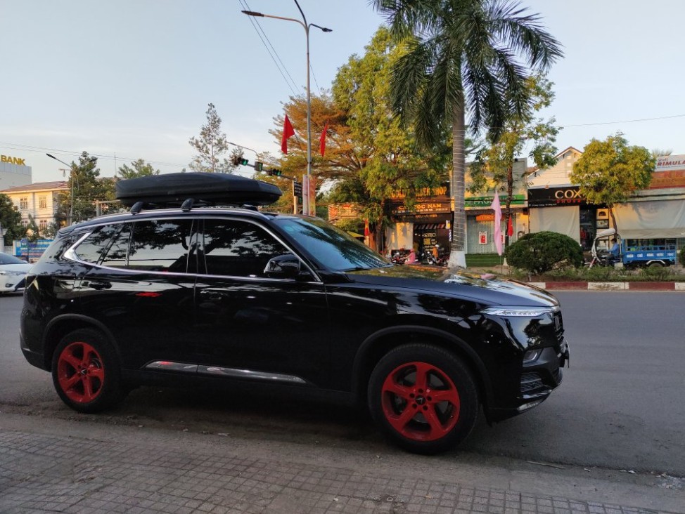

Nhân tiện hôm qua mới "vần vò" một em Nissan Terra V đời 2020 ở Hải Phòng, em có thêm căn cứ để nếu ra những điểm em thấy chưa được ở VinFast Lux SA2.0.
1. Các option trong khoang xe ít và một số chưa phù hợp sử dụng. Thật ra chúng rất cần nếu di chuyển đường dài. Nếu có chúng thì việc sử dụng xe còn thoải mái nữa.
- Xe không có nhớ ghế kể cả bản cao cấp nhất. Vì là xe cao nên lên xuống xe cần nó. Bản plus còn hài hơn, nửa điều khiển điện, nửa "vần vò" cơ. Đó là điểm gây khó chịu nhất.
- Thiếu auto hold như đáng ra nên có ở tầm xe này. Trong khi cái auto stop/start thì lại không thực sự hữu dụng.
- Thiếu thổi gió lưng ghế lái. Cái này đi đường dài rất nên có. Nó giúp tăng sức khỏe và cảm giác dễ chịu khi lái, nhất là khi trời nóng.
Ảnh từ bài post tác giả
2. Phần nhựa cứng trong xe tuy rất ít chiếm tầm mắt nhưng hoàn thiện không sắc nét. Mất sướng một chút dù phần nội thất da rất ok. Đã vậy thỉnh thoảng sự va đập của mấy thứ linh tinh vào nhựa cứng này phát ra âm thanh không dễ chịu. Có thể là do chọn thành phần của nhựa.
3. Khoang chở đồ khi xe đủ tải là nhỏ. Em gắn cái cốp nóc không phải vì cho đẹp mà vì nếu không thì không thể đi xa với 6-7 người lớn nhỏ được.
4. Mặc dù là hộp số ZF, rất mượt và khôn lanh ở mọi dải tốc độ, tuy nhiên cứ loanh quanh 20km/h là nó hơi đần. Cứ phải nhịn nó 0.25 giây mới được đáp ứng.
5. Góc cửa sổ hàng thứ ba, ngoại thất thiết kế chưa thực sự hoàn hảo. Cả con xe ngoại thất là hoàn hảo về thiết kế, trừ đúng chỗ này. À quên, cái lazang bản full thì ok còn bản plus thì cục mịch.
6. Chiếc của em, đúng seri khoảng 1.200 xe đầu tiên (dựa vào số khung), nên có nhược điểm là độ chính xác của các chi tiết khớp nối khu vực cốp sau và khung xe kém hơn so với các xe seri sau. Lần đi tháng 2, gặp mấy anh VLO ở Hà Nội thì té ra seri đó đều thế cả. Đúng nghĩa là làm chuột bạch. Lý do: đặt hàng với thông số ban đầu của các bộ phận khi chạy song song vừa sản xuất khung chính, cốp chính, vừa đặt hàng kính, đồ nhựa sao cho kịp thời ra hàng, nên sai số lớn hơn bình thường. Tất nhiên là chỉ mất một phần thẩm mỹ chứ không ảnh hưởng đến sử dụng. May mà chỉ giới hạn ở vị trí đó còn nếu tất cả đều vậy thì tuột mood.
7. Các phần khung gá đỡ máy gia công không được mài giũa cạnh kỹ lưỡng. Sắt thép nhôm còn nhiều ba vớ, dễ xước. Mở khoang lái BMW X5 ra thì mượt hơn hẳn. Nghĩa là VinFast bỏ ít công sức vào việc trau chuốt những việc tưởng phụ nhưng không kém quan trọng. Không biết những bản sau có khác hơn. Vì những cái này bị phản ánh rồi.
8. Hay báo lỗi linh tinh. Thực ra đều có lý do chứ không phải là báo sai. Nhưng do VinFast setup quá nhạy nên cứ bất thường là nó báo khiến mình đôi khi giật mình.
- Rà chân phanh đồng thời với chân ga quá 3 lần: báo lỗi động cơ ngay. Kiểu như thông tin đầu vào cho máy tính điều khiển máy bị "ngu" đi, không hiểu nên sẵn sàng tăng tốc hay giảm tốc.
- Qua chỗ gờ hơi bất thường, báo lỗi hở cốp: thực ra chỉ cần setup mức độ cảm biến về cốp.
- Đánh lái ngoặt nhiều, báo "hạn chế đánh lái". Kiểu như máy tính thấy lái xe có hành vi bất thường liên tục. Cái này nó như kiểu chê mình lái dở vậy. Thấy khó chịu.
- "Hoang báo" áp suất lốp: cái này là do phần mềm. Thường nó báo chính xác. Chỉ có điều mật độ và lý do báo nó nhạy quá nên phiền.
- Camera mờ: thực ra vẫn xem được nhưng so với phân khúc thì kém. Cú va cái cốp nóc cũng vì anh này lúc ấy mờ (một phần vì bụi đường).
- Cấu tạo cảm biến va chạm dày quá cũng khổ. Lắp cái biển số rất khó để nó không cho là một chướng ngại vật. Cứ lùi là nó kêu cho váng óc. Kêu quá khiến mình tưởng là hoang báo cho đến khi nghe cái rầm. Phải đi căn thật kỹ biển số mới kết thúc (tạm) vụ này. Rồi xóc lắc một hồi lại bị. Ghét.
9. Máy lạnh yếu. So với xe Nhật thì thua. Cái này là gen của xe châu Âu nói chung.
10. Đèn yếu. Đó là thứ em phải độ để đi đường trường.
Tóm lại đó là những hạn chế mà tới giờ em chưa bao giờ khen.
