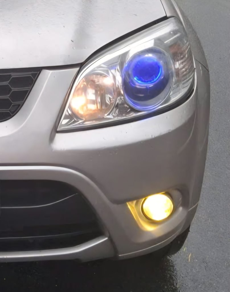

Em mới mua 1 em ford 2012 XLS 2.3 AT, Tuần sau em đến lịch phải đi đăng kiểm và thấy chủ xe bảo xe có độ đèn bi gầm như ảnh ạ.
Em không biết đèn như ảnh này có đăng kiểm được không ạ?
Các cụ có kinh nghiệm tư vấn em với ạ.

Bi gầm có kéo theo dây pha thì ko được, ko kéo pha thì ok.

Bi gầm là cái đèn vàng tròn nhỏ ở dưới cùng cụ nhỉ?
Cụ xem giúp em thế cái đèn xanh kia là đèn gì ạ? Sao nó lại màu xanh cụ nhỉ?
Em đang nghĩ/lo rằng cái đèn xanh kia không phải nguyên bản thì có bị vướng khi đi đăng kiểm không ạ?
(Em không biết nên mong cụ chỉ bảo ạ)

bi gầm thì thoải mái nếu có công tắc riêng. cái vui là nắp thùng và tải trọng, thời hạn đăng kí đăng kiểm nó mới là lắm chuyện, oằn tà là vằn lắm

Bi gầm là đèn vàng, bác vào nhóm ford trên face hỏi cho nhanh.

đèn gầm ko liên quan đăng kiểm
đăng kiểm chỉ kiểm tra pha và cốt thôi

Nhìn đèn pha của cụ thế kia quay đầu là cái chắc

cái đèn pha kia thì quay đầu luôn nhé cụ

Escape đèn pha độ bi thì loại ngay vòng đầu, đèn gầm thì thoải mái, em đi EV độ gầm mỗi bên 2 quả ok, chỉ bi cos kéo thêm pha thì tháo jack tín hiệu pha ra là qua thôi.

Em lắp đôi bi gầm f10, khi đi đk em ngắt dây ra thôi, bi vẫn nguyên

Xe cụ độ bi pha to chà bá thế kia thì quay về ngay và luôn

Độ bi led thì xác định phải về zin rồi cụ, cụ ra chỗ độ ae hỗ trợ trước đi khỏi mất công nhé
