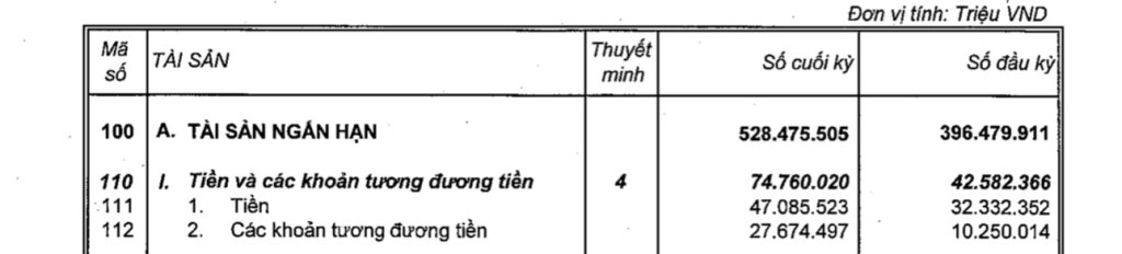

Cụ phân biệt giữa tổng chi phi vốn nợ và chi phí vốn nợ MỚI. Mới có thể cao 12.5% như cụ nói, nhưng tổng "bình quân giá" lại không cao 5.46%
Câu chuyện là nếu tiền mặt 74k tỷ thì tại sao phải vay MỚI với lãi suất 12.5%? đây là một câu hỏi to đùng. Em chưa hiểu chỗ này. Không biết tiền có bị kẹt chỗ nào không?
Chắc xây nhà máy xe 2 bánh công suất 2 triệu cái 1 năm! :D
Xây nhà máy thì có dòng đầu tư chi 65k tỷ trong kỳ rồi, cái đang nói là "Tiền mặt" cuối kỳ. Đôi khi, đối với một số doanh nghiệp tiền mặt nhìn đẹp vậy nhưng "kẹt" không tiêu được vẫn phải vay mới ls cao
Trong kỳ và ngoài kỳ nhiều khi chỉ cách nhau 1 ngày. Với số lượng siêu dự án sắp tới thì số tiền mặt này cũng chả thấm vào đâu.

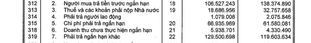

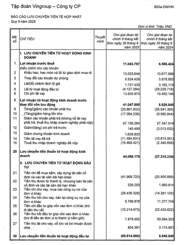

Báo cáo LCTT này trình bày bị lỗi rồi:
1. Phần giảm phải thu mà lại số trong kỳ âm tức là dòng tiền ra là sao. Giảm phải thu thì số lctt phải là dương mới đúng. Lctt âm thì có thể là tăng phải thu.
2. Giảm phải trả mà số trong kỳ dương tức là dòng tiền vào thì cũng sai luôn. Giảm phải trả thì số liệu phải âm tức là dòng tiền ra. Còn số liệu dương thì phải là tăng phải trả.
Có lẽ lại lỗi đánh máy 😀
Nhưng lưu chuyển tiền thì "giảm các khoản phải trả" 67k tỷ không biết ở đâu ra?
Cái chữ "giảm" ấy, là cố định trên mẫu báo cáo rồi, nếu cty không giảm thì mình ghi số âm.
Có tiền và đi vay vẫn là bình thường mà cụ, bên em vẫn gửi chỗ nọ vay chỗ kia chứ ko đi sài đến đồng tiền cuối cùng của mình, luôn giữ số tiền tối thiểu bằng đôi ba tháng tổng chi tiêu và trả nợ
Theo báo cáo thì người mua nhà trả trước nhiều hơn thật, không phải ít hơn. Phù hợp với càng ngày càng bán được nhiều nhà hơn! :D
Không có chuyện cố định, đừng cái chầy cãi cối. Nhìn từ dòng phải thu so với dòng tồn kho ngay bên bên dưới là thấy ngược nhau rồi. Dấu ngoặc đơn ở mục phải thu đặt sai vị trí, mục tồn kho thì đúng vị trí. Cơ bản là do copy paste từ 1 báo cáo trước nhưng chưa sửa cho đúng.
ngược gì ạ. Chỉ cộng dòng số 8 số 41 tỉ với mấy số dưới, cuối cùng ra số dòng 20, 44 tỉ là đúng.

Sai ở phần mô tả đó. Giả định cột số liệu là đúng thì chỗ khoanh đỏ phải sửa thành “(Tăng)/giảm” mới đúng. Chỗ khoanh màu xanh dương phải sửa thành “Tăng” mới đúng.
Hiện tại phần mô tả đang thể hiện ngược dấu với phần số liệu.
