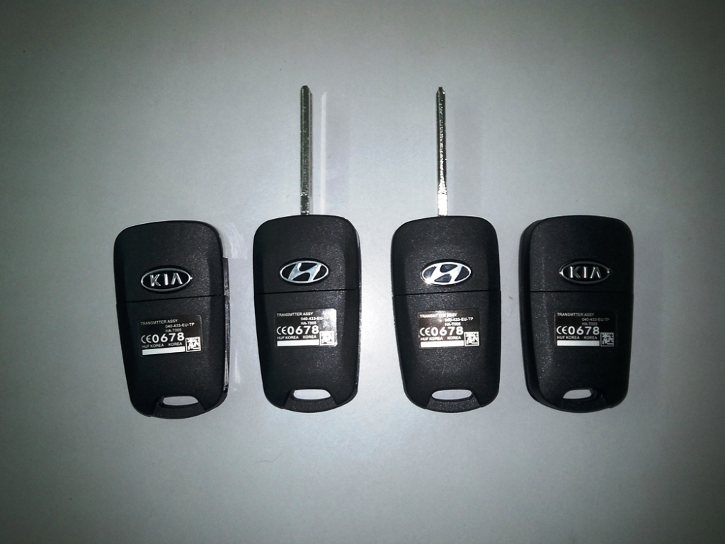

Các loại chìa khóa dùng vỏ cao su như: Kia Morning 10 , i30 bản cũ, i20, Kia Cerato và cả anh Chevrolet Cruze hay Lacetti CDX đều cùng một kiểu form chìa phần nút bấm đều chế tạo bằng cao su, nhà sx không tính đến time sử dụng số lần bấm, hầu như tất cả các chìa này đều bị hỏng vỏ.
Sang form cao cấp hơn, khởi động smartkey tất cả các phần nút bấm đều được Hyundai Kia mạ crom, rất thời trang và đồng thời cũng loại bỏ được lỗi này. Vỏ chìa khóa này cụ có thể thay được, bên em cũng cung cấp loại này và các loại chìa khóa của Hyundai Kia. Nhưng phần chữ Morning (chứ không phải Picanto như cái hình trên) không có mà là hình cái cốp mở của xe.
Vỏ chìa khóa bên em đây: Đủ cho Kia Morning 2010, Morning 12, i20, i30, Accent 12, Cerato, Forte - Dòng Daewoo- chevrolet: Daewoo Lacetti CDX, SE, Chevrolet Cruze
Các loại chìa khóa chính hãng nhập khẩu của Kia Hyundai và Daewoo
Và các loại vỏ chìa khóa

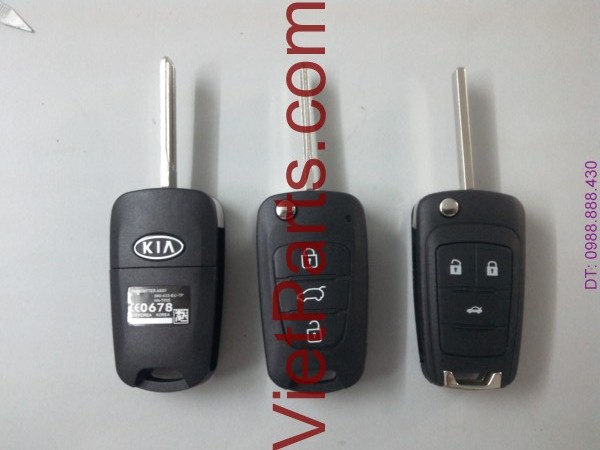

Cái loại chìa như ở phần miêu tả đỏ đỏ là chìa của Kia - Hyudai 3 nút rồi nhé, còn morning 2010 thì chỉ có 2 nút bấm thôi

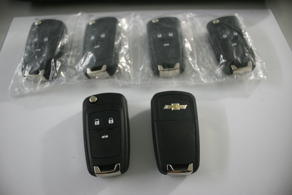

Các bác ấy gửi chìa đến cho chúng em:
Rách nát hết phải băng bó thế này đây (chìa Cruze, Lacetti Cdx ko phải Mor ạ)
Có cụ gẫy thì chế thế này đây
Có cụ gửi bưu điện đến thì thế này ạ
Hoặc rách thế này ạ
Bên em hoàn thiện và trả về với các cụ ấy lành lặn, đẹp đẽ như mới
Đây giữa mới hoàn thiện và cũ
Ra đi

Vỏ chìa Kia Morning 2010 cũng như các loại xe Kia Hyundai khác là 75k Cụ ơi
Cụ thay Liên hệ số DT 0988.888.430 nhé
DC bên em là 505 Trần Khát Chân HN ah
