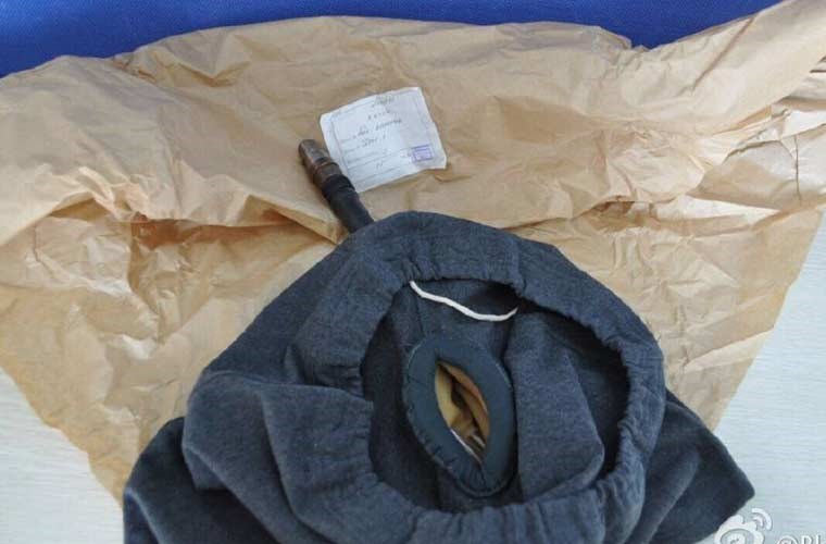

Cái này có được gọi là khí tài không các cụ ? :))

Hàng dùng cho Tây to vãi!:-|

Nhìn cái quần đùi chị em ngượng chết.có khi nào các bác phi công ra Shop ngừi Nhớn mua bình bôi trơn mabg lên máy bay không . Cháu fun tý.
Liệu có khi nào vội quá các cụ ý mượn mặc của nhau như Sinh Viên Việt Nam mặc chung Sịp ko ạ.
Và cái này chắc là có co dãn chứ các cụ nhề, có phải cụ nào cũng cùng inch đâu ạ.
Cũng chỉ dùng để lái thôi. Miễn là lắp vừa bình nước đại.:))
