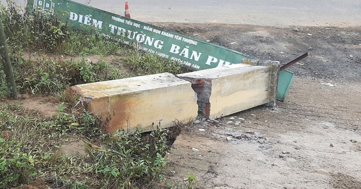

Cổng trường chính và cổng trường phân hiệu được xây dựng từ năm 2016 với kinh phí 151 triệu, đáng nói công trình chỉ được kết cấu bằng gạch vữa, không có cốt thép.
Có thể thấy ở hình ảnh phần trụ cột bê tông bị đổ gẫy đôi, được kết cấu hoàn toàn bằng gạch và xi măng.
Theo ông Nguyễn Văn Hạnh - Chủ tịch UBND xã Khánh Yên Thượng cho biết "Năm 2016, do mở đường, giải tỏa một số hạng mục nên nhà trường được đền bù số tiền 151 triệu đồng, số tiền này sau đó xây dựng cổng trường chính và cổng trường phân hiệu. Cổng trường bị đổ hôm 7/9 do trường thuê một đơn vị thiết kế thi công", ông Hạnh thông tin.
Cũng theo ông Hạnh, trước khi vào năm học mới, địa phương thành lập đoàn tổ chức kiểm tra cơ sở vật chất các trường học, đảm bảo điều kiện học tập cho các cháu. "Đối với điểm trường Bản Phung, hôm 4/9 tôi trực tiếp cùng đoàn của xã kiểm tra, không thấy có gì bất thường cả. Đây là sự việc đáng tiếc, còn kết luận như nào thì chờ cơ quan công an", ông Hạnh nói.
Trụ cổng thông thường bao giờ cũng có lõi bằng cây thép hình I được bố trí cắm sâu xuống móng trụ và kéo dài lên đến khoảng 2/3 hoặc hơn so với tổng chiều cao trụ. Mục đích sau sẽ được hàn các tai liên kết với bản lề cửa, sẽ chắc chắn cho cửa mở cổng và gần như rất khó đổ và đổ gãy như ảnh. Và cánh cổng khi hàn chắc vào sâu lõi thép hình I này cũng khó mà bung hoặc đổ cánh.

Theo Chủ tịch UBND huyện Văn Bàn, do tình hình khó khăn, dạng cổng trường xây trụ gạch không có cốt thép bên trong là hoàn toàn bình thường, loại cổng này không hiếm gặp ở Lào Cai.
Cụ thể, cổng rào điểm trường Bản Phung (xã Khánh Yên Thượng, huyện Văn Bàn, Lào Cai) được thi công vào năm 2016 có mức đầu tư là 72 triệu đồng, trong đó riêng phần cổng (bao gồm trụ và cánh cổng kim loại) có giá hơn 14 triệu đồng; phần hàng rào chắn thép gai xung quanh trường có giá 58 triệu đồng.
Theo đó, phần trụ cổng được thiết kế với kích thước 500x500mm, xây bằng gạch đặc mác 75, vữa xi măng mác 50, bên ngoài quét vôi ve. Trọng lượng mỗi cánh cổng 82kg.
Cũng theo ông Hoan, dạng cổng trường xây trụ gạch không có cốt thép bên trong là hoàn toàn bình thường, loại cổng này không hiếm gặp ở Lào Cai.
“Thiết kế cũ thường xây kiểu trụ gạch. Trước đây do tình hình khó khăn, điểm trường ở xa nên thường dùng vật liệu thông thường, xây trụ gạch cho tiện dụng. Cổng có trụ bằng cốt thép sẽ chắc chắn, an toàn hơn so với trụ bằng gạch, nhưng chi phí cao hơn. Tuy nhiên, cổng trụ gạch nếu xây đảm bảo vẫn hoàn toàn đáp ứng yêu cầu. Phần cổng bị sập có đảm bảo hay không cơ quan chức năng sẽ làm rõ. Thực tế cũng phải nói không có cổng nào thiết kế để chịu thêm một lúc nhiều học sinh đu nghịch trên đó", ông Hoan cho hay.
Trong ảnh xây bằng gạch lỗ. Nên cụ chủ tịch chắc mắt hỏng.

Cái này là do bị lật đổ, nguyên tắc là momen kháng lật > momen lật.
Momen kháng lật = Trọng lượng bản thân x cánh tay đòn = thể tích x khối lượng riêng x cánh tay đòn = 0.5*0.5*3*1500*0.25= 281.25 kGm (ước lượng chiều cao cột 3m, kích thước cột 50x50cm, khối lượng riêng của khối xây gạch lỗ là 1500kg/m3)
Momen lật = Trọng lượng cửa x cánh tay đòn = 82*1 = 82kGm (ước lượng chiều rộng cửa là 2m)
Như vậy nếu trong điều kiện bình thường thì cổng ổn định, trường hợp này khả năng nhiều cháu đu lên cửa rồi còn rung lắc. Giả thiết có 10 cháu nặng trung bình 20kg đứng lên thì Momen lật lúc này là 82 + 200 = 282kGm => Momen lật > Momen kháng lật => cổng đổ. Như vậy, cổng trường nếu là cột bê tông độc lập mà không làm đài móng mở rộng + đầm lèn kỹ thì vẫn có thể lật bình thường( chưa tính đến khả năng xây trên sườn dốc, trong quá trình sử dụng cột có thể hơi nghiêng 1 chút dẫn đến momen kháng lật có thể nhỏ đi) => vật liệu không liên quan gì ở đây. Xây cột bê tông hay cột gạch mà cứ đu như vậy đều đổ cả, nhưng nếu cột có cốt bê tông thì có thể đã không xảy ra thảm cảnh này vì khả năng cột sẽ nghiêng từ từ.
Cột bị đổ ra thì mới thấy bên trong là gạch rỗng, đây là sai phạm của bên thi công vì không được phép xây kết cấu chịu lực bằng gạch rỗng. Nếu xây gạch đặc thì có thể cột không đổ với khoảng 10 cháu đu lên vì khối lượng bản thân cột sẽ lớn hơn, nhưng tầm 15 cháu đu lên thì vẫn đổ như thường.
